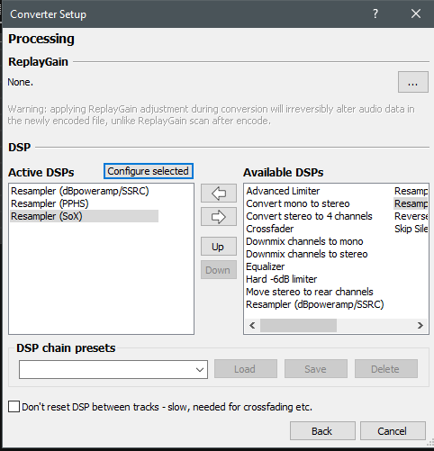

Привет! Подскажите как из флака 24 192000 получить 16 44100, как получить из 24 бит 16 бит я уже нашел) а вот с частотами вопрос остается открытым)
P.S. вроде нашел но не знаю что выбрать. Подскажите.

Сообщение #265 LUR » 14.04.2019, 13:44
Cerberus:но не знаю что выбрать. Подскажите.
На свой вкус один из трех. Но бытует мнение, что SSRC лучший.

Сообщение #267 Sadovnik Muller » 14.04.2019, 18:00
LUR:Но бытует мнение, что SSRC лучший.
Я когда-то читал впервые эту статью, перешёл сразу к выводам, по которым лучший результат по совокупности -- у SoX.
Вот что значит не разбираться в графиках... :smile:
Sadovnik Muller M Онлайн
Сообщение #268 LUR » 14.04.2019, 20:36
Sadovnik Muller:по которым лучший результат по совокупности -- у SoX.
Если быть точным, SoX лучший по скорости. По качеству лучший SSRC.

Сообщение #269 Azaza » 03.10.2019, 17:33
LUR:По качеству лучший SSRC.
SSRC не "лучший по качеству", а имеющий самую широкую полосу пропускания, которая является лишь одной из характеристик. При этом он же имеет и самый долгий звон - https://audiophilesoft.ru/publ/my/foo_resamplers/11-1-0-34

Сообщение #271 Azaza » 05.10.2019, 05:38
При ресемплинге, кстати, есть ещё один нюанс - возможность получить слышимые щелчки между треками, если использовать не SoX (foo_dsp_resampler) версии выше 0.8.3 и не SRC версии выше 1.0.1, при этом не используя опцию "Don't reset DSP between tracks"
