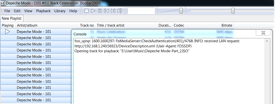

Приложение родное HR streamer, Lumin, babl. Все одинаково. Конвертит в WAV. Попробую родное Foobar овское. Я тут обнаружил в дополнительных настройках что foobar2000audiostream оказывается выводится тоже через WAV/LPCM. Однако цапа при проигрывании этого стрима пишет DSD. Фиг разберешься. При загрузке через управлялку только PCM(WAV). На настройку в кружочке из последнего скрина ни как не реагирует. Один фиг PCM.
