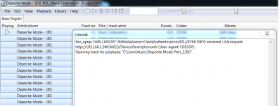

Может ли Foobar воспроизводить DSD по сети без перекодировки? У меня передаёт только с конвертацией в WAV или LPCM. Можно ли его настроить так, чтобы цап сам делал распаковку?

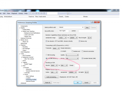

Сообщение #4 Dragonman » 21.03.2019, 10:14
В настройках сетевого рендера менял конвертацию в PCM по всякому. Все равно выдает PCM -WAV.

Сообщение #7 Dragonman » 27.03.2019, 14:51
Если выбрать для вывода output UPnP: Teac (мое устройство) и запустить воспроизведение в Foobar то на цап идет DSD без конвертации.

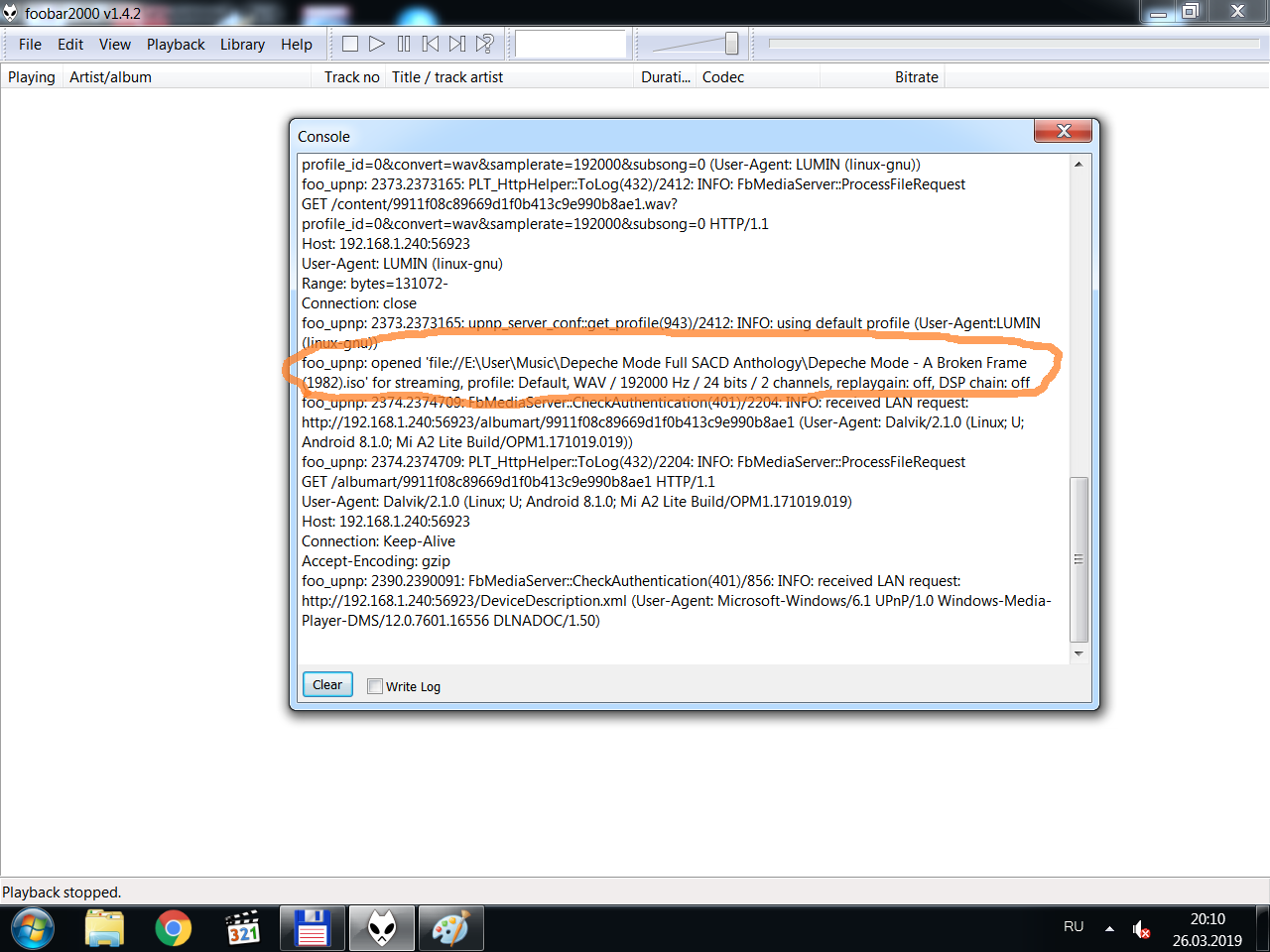

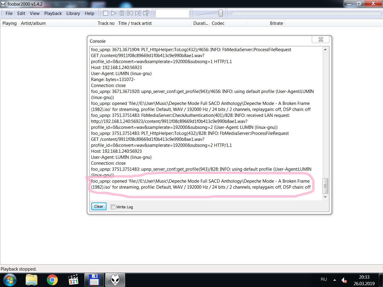

Сообщение #9 Dragonman » 28.03.2019, 12:10
Приложение родное HR streamer, Lumin, babl. Все одинаково. Конвертит в WAV. Попробую родное Foobar овское. Я тут обнаружил в дополнительных настройках что foobar2000audiostream оказывается выводится тоже через WAV/LPCM. Однако цапа при проигрывании этого стрима пишет DSD. Фиг разберешься. При загрузке через управлялку только PCM(WAV). На настройку в кружочке из последнего скрина ни как не реагирует. Один фиг PCM.
