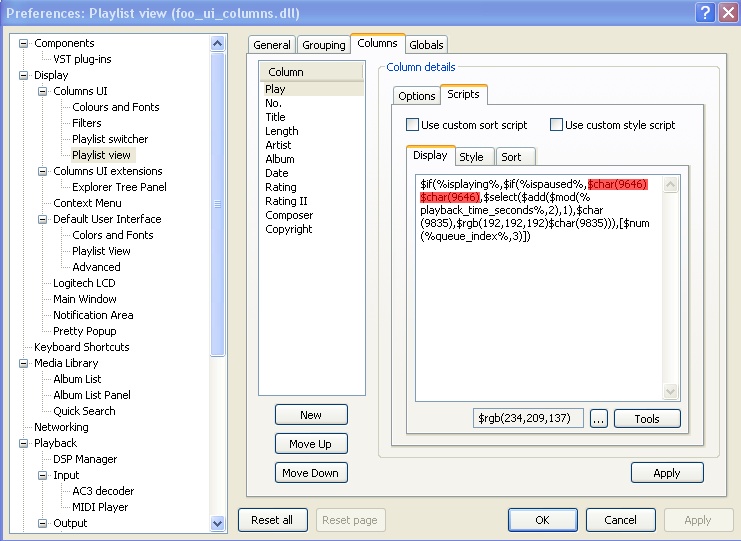

Подскажите, как заменить значок "paused" на другой. NG плейлист, JS панель
imfam M
Откуда: Германия
Сообщение #626 AHAPXICT » 05.04.2019, 15:36
MC Web, речь шла о FabFilter Pro-Q, а этот, понятное дело, работает. Кстати у Fnequalizer тоже есть косяк. Раньше, задолго до того как поставил в сборку foo_ui_hacks с привязкой к диску B:\, он не давал запустится плееру при переносе сборки на другой диск или если флешка подключена к другому компьютеру и ей присваивается другая буква диска . Это если его держать непосредственно в папке с плеером для удобства, как я и делал. Так вот этот Fnequalizer.dll создает файл конфигурации Fnequalizer.ini в котором прописан путь "B:\VST\DARKONEfnEQUALIZER\banks\default\" и если не исправить или не удалить конфиг сборку невозможно запустить. Помню тогда не одну сборку удалил пока не нашёл в чём причина)))
imfam, нужно зайти в настройки: Menu\File\Preferences\Display\Columns UI -> Playlist view --> Columns
Отображение паузы идёт в текстовом виде, вернее символами. Можно, к примеру, написать текст PAUSE или ПАУЗА если позволяет ширина колонки, ну или расширить её(опять же из меню поставить галочку в "Display column titles" и вручную растянуть колонку) А так же можете поэкспериментировать с другими символами или убрать отображение совсем если раздражает. Итак вот что показывает паузу в таком виде $char(9646)$char(9646) :wink:

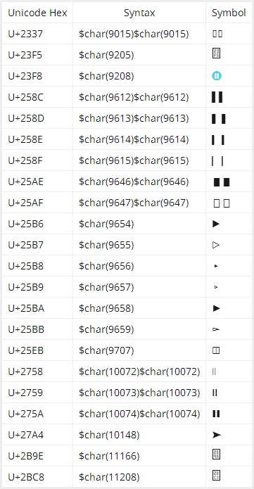

imfam, вот ещё несколько примеров: Formatting Syntax for "Now Playing/Paused" Icon in Playlist View

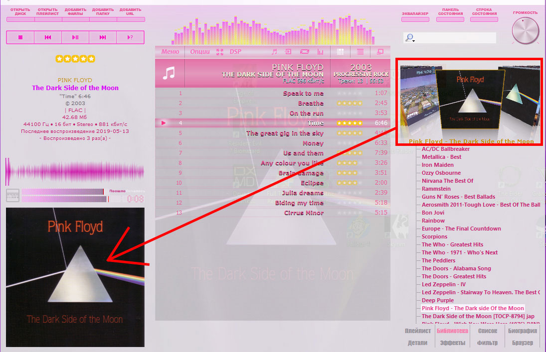

Сообщение #634 Sergg » 19.05.2019, 03:12
Здравствуйте, подскажите пожалуйста, как блок внутри красной рамки перенести туда, куда указывает стрелка, с заменой того что там есть? Спасибо.
