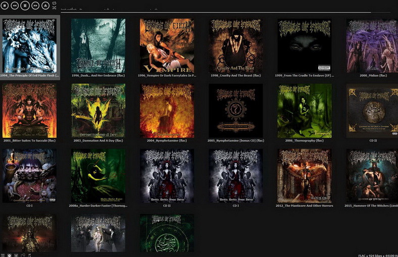

Сообщение #1385 LUR » 14.04.2019, 16:11
Cerberus:нажать на альбом, что бы перейти на директорию выше.
перешел, все норм.

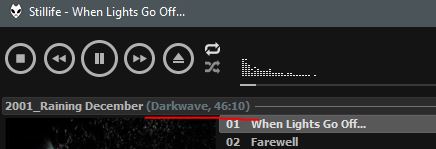

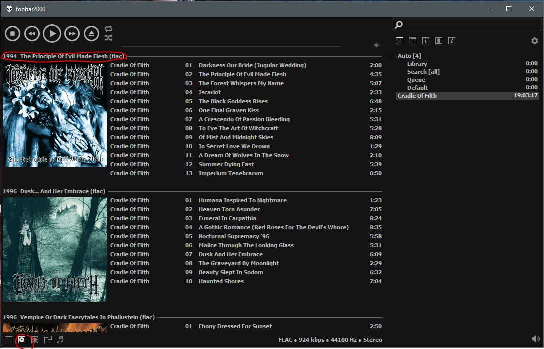

Сообщение #1386 Cerberus » 14.04.2019, 16:22
LUR:перешел, все норм.
странно. у меня вот так. английская версия

Сообщение #1387 LUR » 14.04.2019, 16:26
Cerberus, так с большего все норм у вас, только какой-то бред с альбомами CDI, CDII. Возможно вы не продублировали группировку и форматирование заголовка в настройках:
