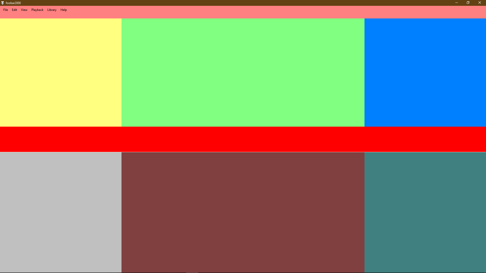

SergPuh.68, это вам для начала, я порезал ваш скриншот на "компоненты", добавил в дефолтный плеер CUI и PSS и скомпоновал картинки-компоненты. В архиве плеер и отдельно скрипт - дерзайте.

Сообщение #34 macarych » 29.04.2019, 21:38
Поменял картинки на PSS, помеченные цветом для наглядности, файл экспорта настроек в архиве.
так скоро программистом стану
Это вы себе льстите =), необязательно быть программистом чтоб собрать свою сборку.

SergPuh.68:Теперь осталось совсем чуть чуть,вставить ещё 6 панелек PSS.
ОК. Покажу еще один способ.

Сообщение #39 macarych » 30.04.2019, 10:11
Отсчет ведется в пикселях, в правом верхнем углу окна плеера 0 пикселей по ширине и 0 по высоте.
Но так же можно задавать и в %, в последнем видео пример.
