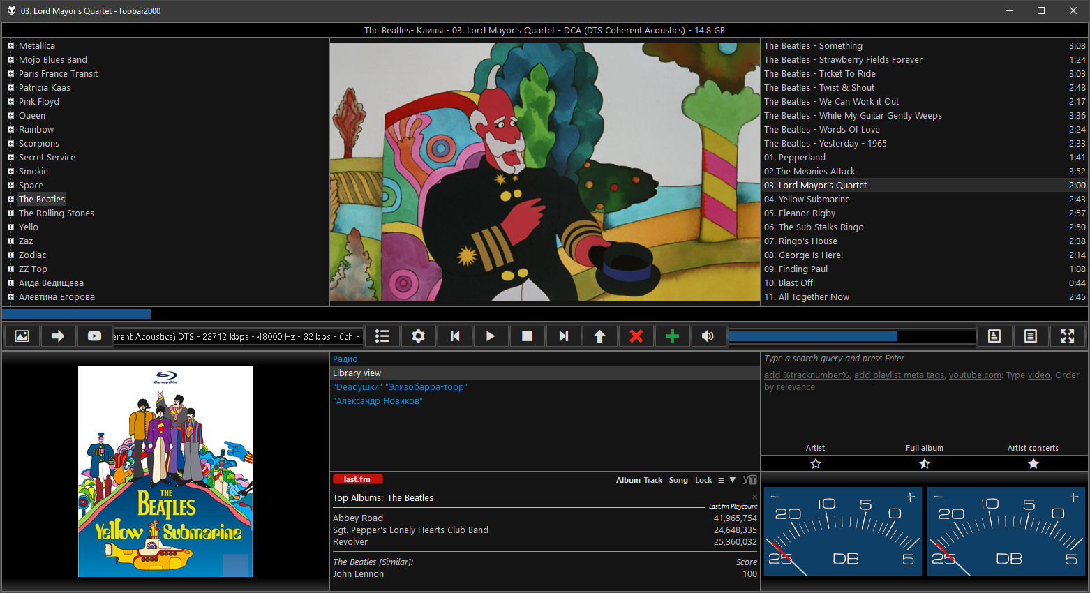

Ваша сборка имеет перспективы конкретно для просмотра видеороликов с YoyTube. Но для прослушивания в чистом виде лучше держать отдельную сборку. Таково вое мнение. Клавиши рекомендую реализовать средствами PSS - это будет удачнее. А вот для чего там в интерфейсе 2 элемента с плейлистом я так и не понял

Между прочим кнопки позволяющие менять режим разрешения интерфейса не так уж и важны. Взгляните на чужие рабочие сборки - там люди прекрасно пользуются кнопкой Меню -> View -> Layout Также как через тоже самое меню включают режим Fullscreen. А вот кнопки Menu/View/Activate or hide, Menu/View/Maximize/Restore, File/Exit очень важны в интерфейсе каждый день.

Требуется помощь с PSS. Не работает клавиша функции View/Maximize/Restore - столкнулся с таким глюком впервые. Жмешь на кнопку - она ПЫТАЕТСЯ выполнить свою функцию, но что-то её тормозит.
$textbutton($sub(%ps_width%,$mul(%wk%,2)),0,%wk%,%ps_height%,,,COMMAND:View/Maximize/Restore,fontcolor:0-0-0 brushcolor:70-85-90 pencolor:70-85-90,fontcolor:255-255-255 brushcolor:70-85-90 pencolor:70-85-90)

maniac736, три варианта исправления глюка:
1. параметры рамки окна поставить по умолчанию
2. двойной клик по верхней кромке проигрывателя
3. вручную уменьшить размер окошка проигрывателя
У меня такое было :smile:
С нами: 6 лет 11 месяцев
Сообщение #135 maniac736 » 22.10.2019, 18:10
SergPuh.68, спасибо - третий пункт помог. но всё же есть дискомфорт определённый из-за того что всё таки непонятна причина, повлекшая за собой подобный сбой данной функции

SergPuh.68, над сборкой ещё надо работать. Клавиши столь большие потому что возможно масштабирование настроено не очень правильно. Но у меня они отображаются адекватно в следствие того что у меня классический монитор 4:3 с диагональю в 17 дюймов и разрешение мною использующему его установлено 1280*1024. Перемещается окошко комбинацией Alt+Ctrl&Left mouse button. Настраивается комбинация клавиш в настройках->Display->ColumnsUI->Main window используя пункт Move with. А как вообще впечатления от данного интерфейса в общем?
