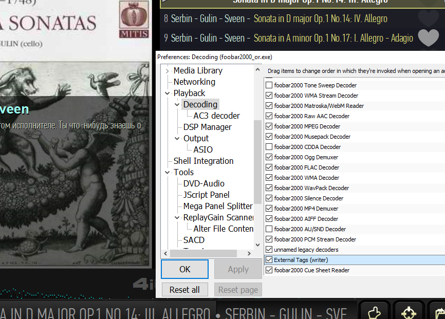

Сообщение #56 seriousstas » 01.08.2019, 09:52
Aliado_71:Kemper, Сначала создайте External Tag затем уже редактируйте.
Возможно нужно задать приоритеты на вкладке Decoding (перетащить мышкой)
Файл cue.tag (в моем случае для *.CUE) появляется автоматически при установке метки (Любимые Треки) в этом плейлисте.
То-есть кликаю на серце - файл создается..
С нами: 11 лет 1 месяц
