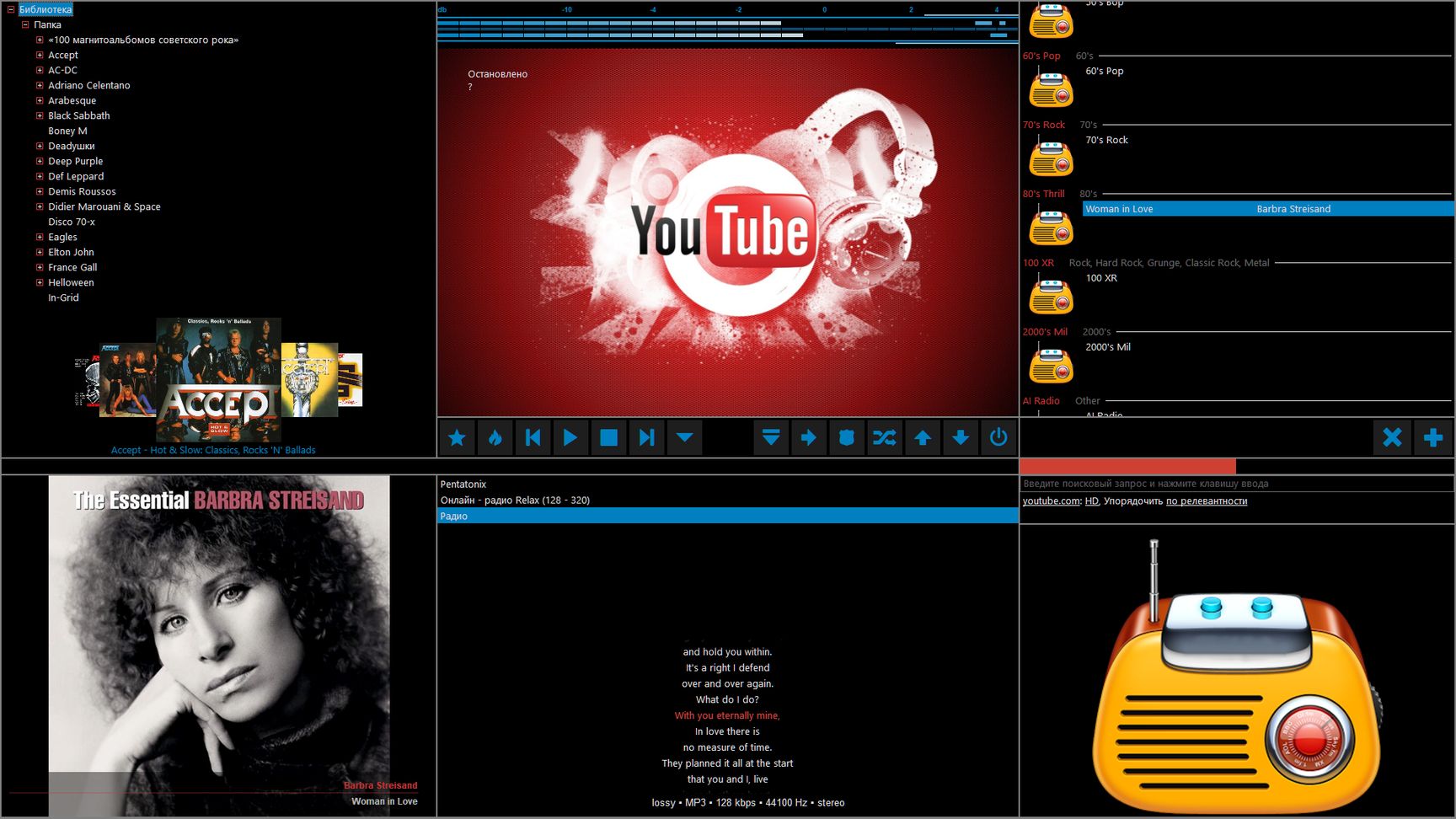

Сборка Black cuttlefish JS предназначена для просмотра видео как локального так и с YouTube
Портабельная,не большого размера,с лаконичным интерфейсом,на английском языке (CUI)
Версия foobar2000: 1.6.12
Разрешение экрана: 1920x1080
ВАЖНО: После установки сборки при необходимости обновить компонент YouTube Source до самой последней версии включая beta
Для полноценной работоспособности YouTube Source нужно получить ключ YouTube API key и вставить его в настройки YouTube Source

Сообщение #2 maniac736 » 19.07.2019, 17:09
SergPuh.68, Preferences -> Display -> Columns UI -> Main снять галочку Show Toolbars и для управления окном плейера добавьте кнопку View -> Maximize/Restore

Сообщение #3 maniac736 » 20.07.2019, 10:50
SergPuh.68, Кнопка Play\Pause работает криво - когда плеер играет она должна показывать паузу ожидающую нажатия. И зачем при старте воспроизведения цвет кнопок меняются у всех кнопок?

Сообщение #4 SergPuh.68 » 20.07.2019, 11:50
maniac736, всё подстроил под себя,якобы такой дизайн(на самом деле выжал из скрипта всё что смог).

Сообщение #5 vladj » 20.07.2019, 14:01
Ты-бы лучше сделал всё как положено в части сплиттеров, а то тут всё безобразно... например панель библиотеки заделана во всю ширину окна фубара, а центр и правая панель на ней сверху лежат. Вообще-то так совсем не принято делать. Заметил что твоя сборка часто не запускается и нашел причину, после распаковки у нас остаётся пустой папка runtime. Бросаю в неё содержимое аналогичной папки из других сборок версии 1.4 и всё начинает работать. Причину не пойму, антивиря на компе вообще нет. твои сборки изредка запускаю что-бы что-то с ютьюба посмотреть, панели все, что ниже кнопок выброшены. Оставлены только библиотека, видео , плейлист и поиск.

Сообщение #6 SergPuh.68 » 20.07.2019, 14:29
vladj, спасибо,на самом деле намного легче исправлять ошибки когда кто то реагирует.Панель библиотеки не может быть на всю ширину окна плеера потому что она лежит в своём отдельном сплиттере,мне так посоветовали.Насчёт папки runtime у меня тоже были подозрения но ладу пока не дал,что это за папка,что в ней? Я иногда удаляю содержимое :eek: Я тоже периодически выкидываю лишние элементы,вот сегодня например отказался от VUMeter,хотя это нелегко далось :smile: .
Посмотрел только что у меня в папке runtime всегда лежит один файл runtime.manifest

Сообщение #7 vladj » 20.07.2019, 15:42
SergPuh.68:Посмотрел только что у меня в папке runtime всегда лежит один файл runtime.manifest
У меня пара твоих сборок лежит и если там пусто, то сборка не запускается с сообщением об ошибке ран тайм....вчера забодался обновлять библиотеки пока не удосужился заглянуть в другую сборку, в эту папку.

Сообщение #9 SergPuh.68 » 20.07.2019, 20:50
maniac736, а как сделать что бы отображался значок паузы при воспроизведении?
Добавлено спустя 1 час 7 минут:
Скачать: foobar2000 1.4.6 Black cuttlefish+Радио

Сообщение #10 maniac736 » 21.07.2019, 02:00
SergPuh.68,
Данный код взят от одной из старых версий сборки LUR построенной на PSS. Так что благодарим его за помощь :smile:
$set_ps_global(lur.path.buttons,%ps_foobar2000_path%\buttons\)
$set_ps_global(lur.playing,0)
$if(%isplaying%,$set_ps_global(lur.playing,1))
$if(%ispaused%,$set_ps_global(lur.playing,2))
// ---------- Фиктивная кнопка для устранения выделения первой кнопки -------------
$imagebutton(0,0,0,0,,,REFRESH,,)
//------------ Кнопки воспроизведения -----------------------
$imagebutton(10,25,40,40,%lur.path.buttons%foobar.png,%lur.path.buttons%foobar_on.png,COMMAND:View/Popup Main Menu,nokeepaspect,nokeepaspect)
$imagebutton(20,25,40,40,%lur.path.buttons%prev.png,%lur.path.buttons%prev_over.png,COMMAND:'Playback/Previous',,)
$imagebutton(65,25,40,40,%lur.path.buttons%stop.png,%lur.path.buttons%stop_over.png,COMMAND:'Playback/Stop';REFRESH,,)
$ifequal(%lur.playing%,1,
$imagebutton(110,25,40,40,%lur.path.buttons%pause.png,%lur.path.buttons%pause_over.png,COMMAND:'Playback/Pause';REFRESH,,),
$imagebutton(110,25,40,40,%lur.path.buttons%play.png,%lur.path.buttons%play_over.png,COMMAND:'Playback/Play';REFRESH,,)
$imagebutton(155,25,40,40,%lur.path.buttons%next.png,%lur.path.buttons%next_over.png,COMMAND:'Playback/Next',,)
$imagebutton(200,25,40,40,%lur.path.buttons%open.png,%lur.path.buttons%open_over.png,COMMAND:'File/Add files'...,,)

Сообщение #14 Azaza » 22.08.2019, 02:10
SergPuh.68:что это за папка,что в ней? Я иногда удаляю содержимое
Библиотеки Microsoft Visual C++ Redistributable 2017, нужные для работы самого плеера и современных версий некоторых компонентов. Если Microsoft Visual C++ Redistributable 2017 установлен в системе, то плеер может использовать его, и библиотеки из папки действительно можно удалить. Должна быть установлена именно x86 версия пакета, даже на x64 системе. Т.е. удаление файлов плохо сказывается на портабельности сборки.

Сообщение #15 SergPuh.68 » 22.08.2019, 08:50
Azaza, спасибо,теперь понятно почему когда я удаляю содержимое этой папки у меня ничего критического не происходит а у других пользователей из за осутствия нужной библиотеки возникают определённые проблемы :smile:
