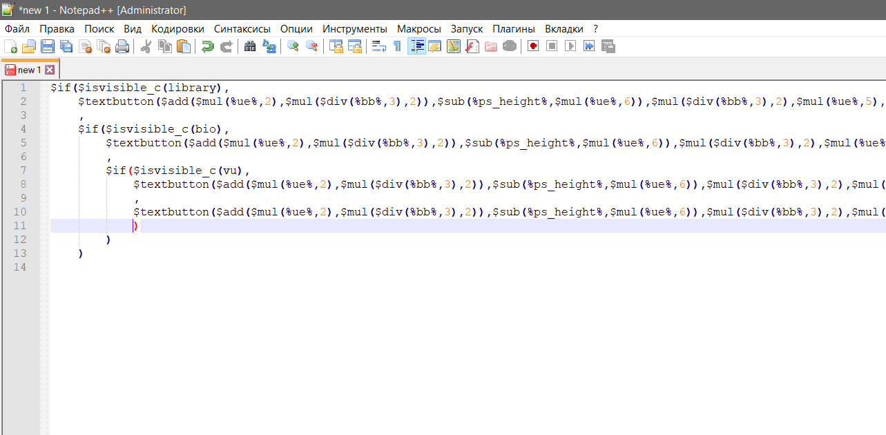

Сообщение #15 macarych » 26.07.2019, 18:38
Как то так, кусок из последнего Black 2019, три панели меняются одной кнопкой.
Сообщение #16 SergPuh.68 » 26.07.2019, 18:46
macarych, не тот коленкор :fie:
