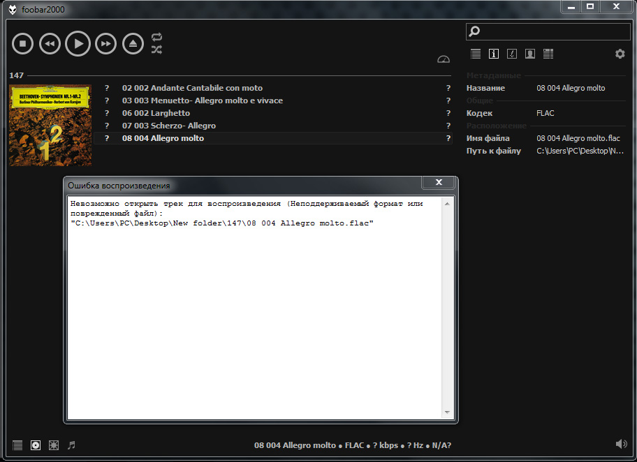

Пользуюсь foobar долгое время и впервые столкнулся с подобной проблемой.
Скачал большой пак с музыкой во FLAC и почти все файлы НЕ воспроизводятся в foobar (в AIMP тоже).
foobar выдает ошибку "Неподдерживаемый формат или поврежденный файл" (см. скриншот).
Собрался уже удалять файлы, но вдруг обнаружил, что VLC проигрывает эти файлы.
Не понимаю в чем проблема и что не так.

Сообщение #4 Azaza » 05.09.2019, 13:01
Эти файлы обычные 16/44, но повреждены вшиванием картинок больше допустимого размера. Mediainfo в данном случае показывает бред.
VLC хоть их и открывает, но при конвертации теряет часть семплов. Нормально их можно открыть и переконвертировать с помощью XMPlay. Или же вручную править в HEX-редакторе.

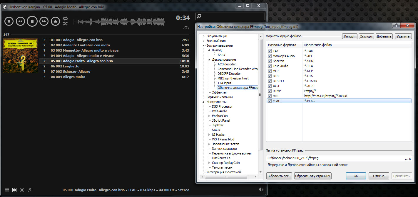

DaveP, проделав данные операции можете воспроизводить и в foobar2000 без всяких преобразований (Питер любит только "правильные файлы"). Возможно ОТКЛЮЧЕНИЕ родного декодера и не понадобится...
Если данного компонента foo_input_ffmpeg.dll нет, установите его и подходящий FFmpeg.

Установил компонент foo_input_ffmpeg.dll с оф. сайта.
А что значит подходящий FFmpeg?
Как добавить и включить декодирование FLAC?
Вручную через кнопку "Добавить"?
DaveP
С нами: 7 лет 2 месяца
Сообщение #8 MC Web » 05.09.2019, 14:38
DaveP, ссылка, которую дал, приведет к краткому описанию и там же есть ссылка на страницу FFmpeg (ОС и разрядность).
Да, через "Добавить", настройки по аналогии с имеющимися выше форматами файлов.
Сообщение #9 DaveP » 05.09.2019, 15:00
MC Web,
Сделал.
Музыка стала проигрываться, но перемотка не работает.
