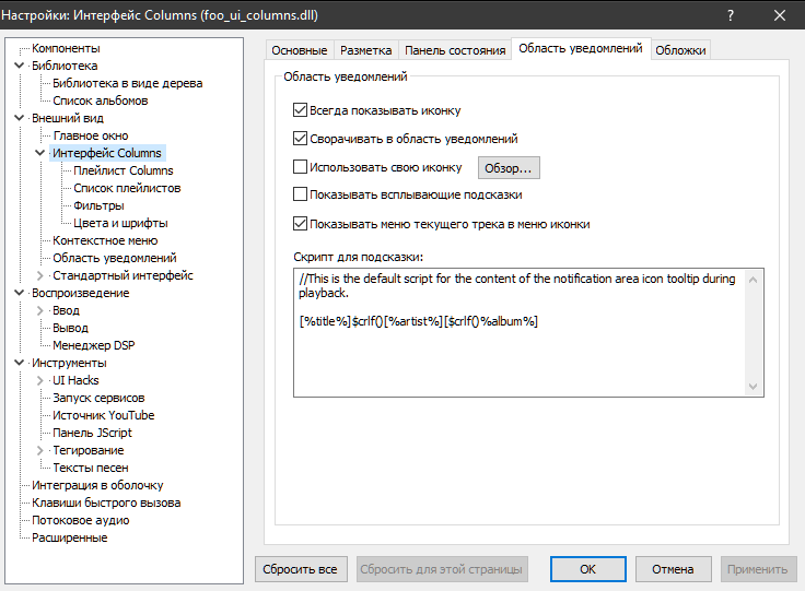

Как отключить уведомления при паузе/возобновлении проигрывания? В настройках менял настройки в области уведомлений в columns, ничего не меняется. В стандатном интерфейсе тоже менял.

nBalykin, тут убирали галочку Показывать всплывающие подсказки и ничего не меняется?

Сообщение #1466 nBalykin » 14.08.2019, 21:28
LUR, А выборочно отключить уведомления возможно? Как я понял, это выключает все уведомления.
