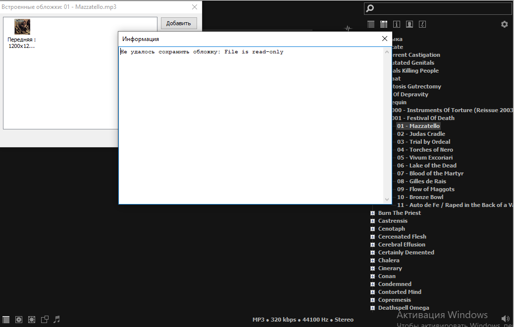

Всем привет! Возникла проблема - обложка не хочет привязываться к альбому. Скачал ковёр отдельно и через заполнение тэгов пытаюсь привязать - выдаёт ошибку (скрин прикреплю). Я в фубаре новичок. Подскажите способы решения пожалуйста. К другим альбомам обложка привязывается без проблем

Сообщение #5 SergPuh.68 » 31.10.2019, 08:55
discorpse, поместите обложку в папку с файлами альбома и переименуйте её в cover.jpg или cover.png

Не получается ничего. Не могу понять - почему именно с этим альбомом такой косяк. Прям бесит и иду на принцип/ При добавлении обложки именно к треку выдает - Не удалось сохранить обложку: File is read-only
Самое интересное, что эта же обложка без проблем прикручивается к другим альбомам

Сообщение #9 Azaza » 31.10.2019, 19:48
Проверьте свойства аудио файла (в windows, не в фубаре). Не стоит ли там галка "Только тение"?

Сообщение #10 SergPuh.68 » 31.10.2019, 19:56
И тип тэгов проверьте в этих файлах

Сообщение #11 discorpse » 31.10.2019, 20:21
Действительно - стояла галочка на чтении! Спасибо большое всем!

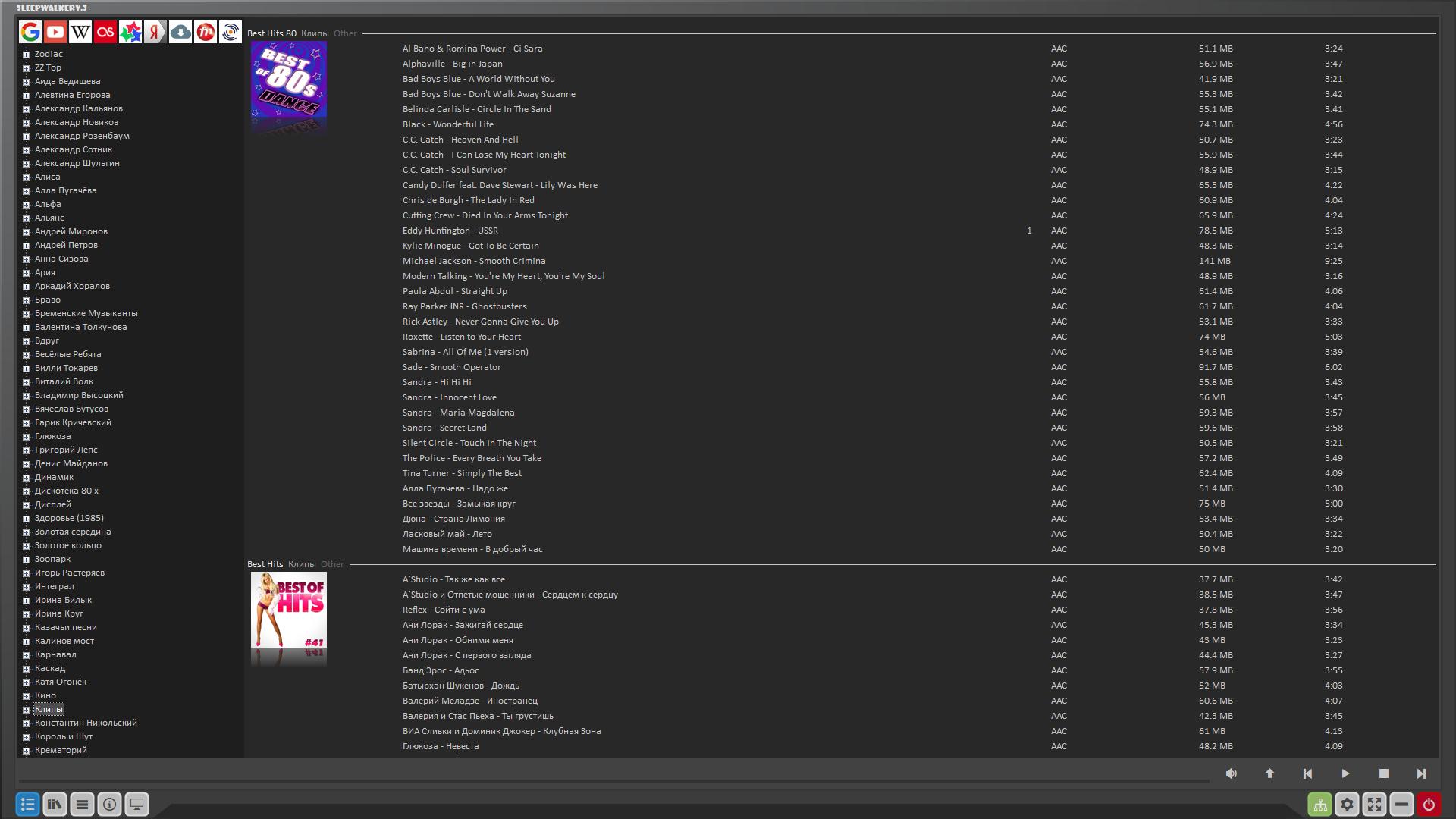

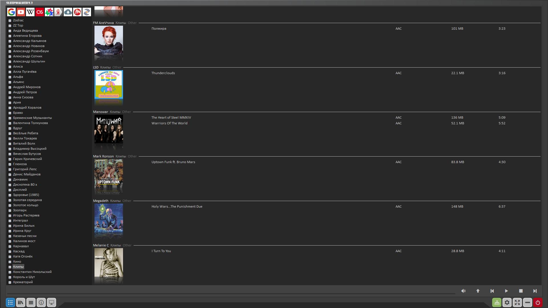

Сообщение #20 SergPuh.68 » 01.11.2019, 13:04
marillion13, вам что не нравится когда в сборнике до каждого трека отображается отдельная обложка?Нужно что был просто список и одна обложка которая менялась в соответствии с проигрываемым треком?Так не получится,во всяком случае я не знаю такого способа :sad:
Два варианта отображения одного и того же сборника:
