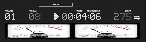

Zen:Подскажите, пожалуйста, как на display panel растянуть vu meter скин на всю панель, как здесь.
Интересно было бы реализовать это переключением кнопкой VISUAL.
Это можно сделать без проблем, по моему в сборке у kutuzof всё уже заложено, нужно немного отредактировать скрипт(добавить пару строк).
Скажу что, именно кнопкой и нужно переключать нужный режим дисплея, а не так как на скриншоте (дисплей выведен куда попало :fie: ) В общем, на своей сборке я за пять минут сделал, но у меня нет времени ставить сборку kutuzof

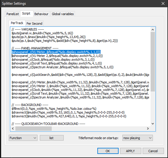

Товарищи! Подскажите, пожалуйста. Где спрятано выключение панели дисплея и индикатора после остановки воспроизведения? Возможно ли эту "фишку" отключить? Чтобы дисплей и VU Meter оставались видимыми постоянно, вне зависимости поступает на них информация или нет.

Сообщение #67 kutuzof » 19.11.2019, 12:39
Gary, по поводу ву метра подскажу, а про дисплей панель нет, там для меня сложно (нужно разбираться). Короче в сплитере замените в скрипте одну строку на эту:
$showpanel_c(VU Meter,$ifequal(%do.display.switch%,1,1,0))

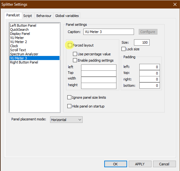

Не хочу полностью переставлять сборку, так как чуток редактирую под себя. Хочу просто добавить эту панель vu meter 3, но при добавлении панели скин vu meter ставится дефолтный, как сделать так, чтобы скины ставились из папки user-components\foo_vis_vumeter\Narrow\?
Мои действия:
1. папку foo_vis_vumeter\ полностью перенёс с последней версии твоей сборки.
2. Добавил панель VU Meter 3.
3. Добавил строки в сплиттере
$showpanel_c(VU Meter 3,$ifequal(%do.display.switch%,6,1,0))
$movepanel_c(VU Meter 3,$muldiv(%ps_width%,11,32),$muldiv(%ps_width%,7,128),$get(panel.w),$muldiv(%ps_width%,3,80))
Точнее я просто скопипастил весь скрипт:

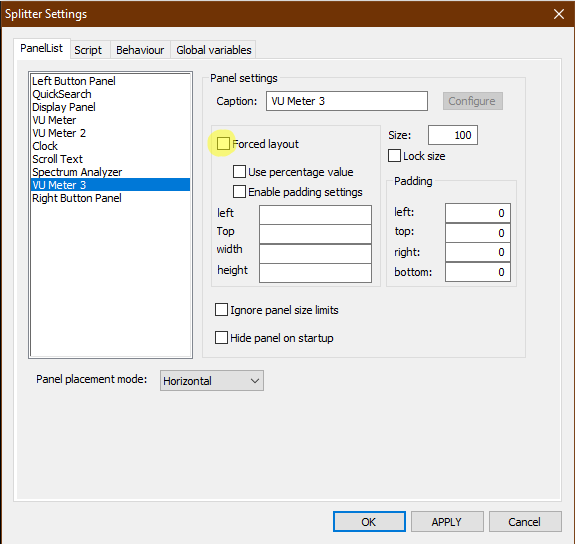

Сообщение #74 kutuzof » 25.11.2019, 16:22
Zen, временно в сплитере уберите галочку на панели VU Meter 3 "Forced layoud". Затем правой кнопкой по панели ву метров и в контекстном меню "Group" выберите нужную папку. И потом уже опять поставить галочку в сплитере и применить.

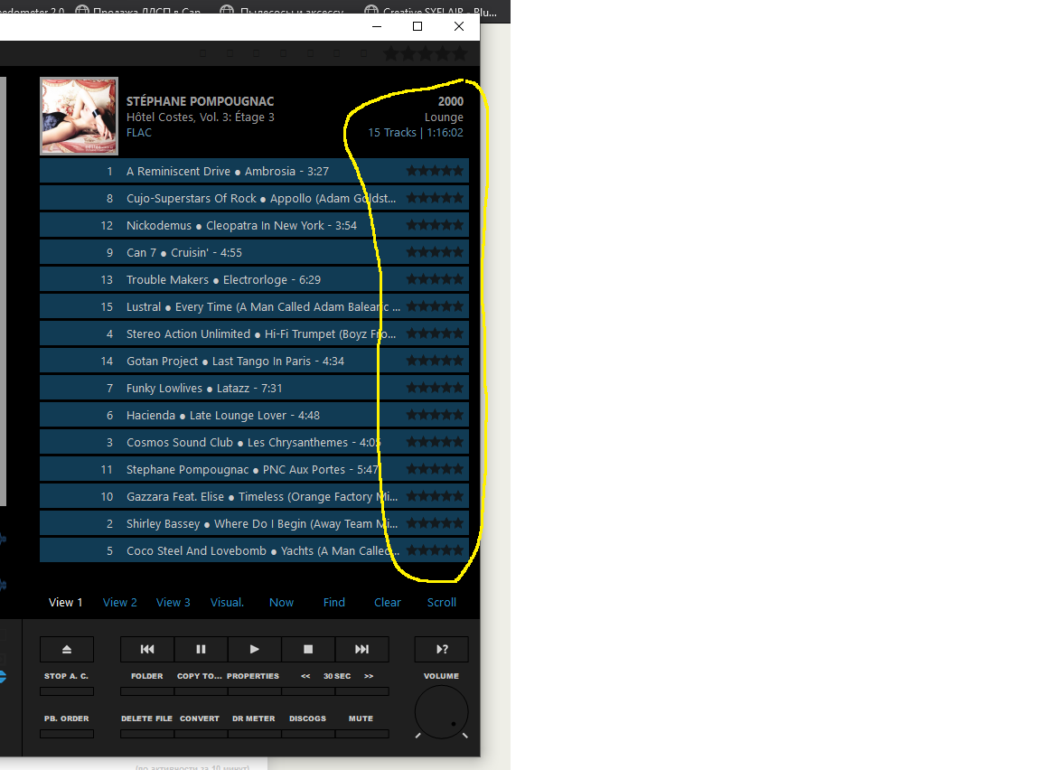

kutuzof, Вопрос, у меня на некоторых альбомах происходит обрезание картинки справа. Закономерности не выявил. Просто обрезает и все. Если нажимать кнопки сверху View1, 2 .. раскладка меняется, но обрезка остается. В полноэкранном отображении тоже обрезает. Система Вин10, 1920*1080.
Скрины прилагаю.
