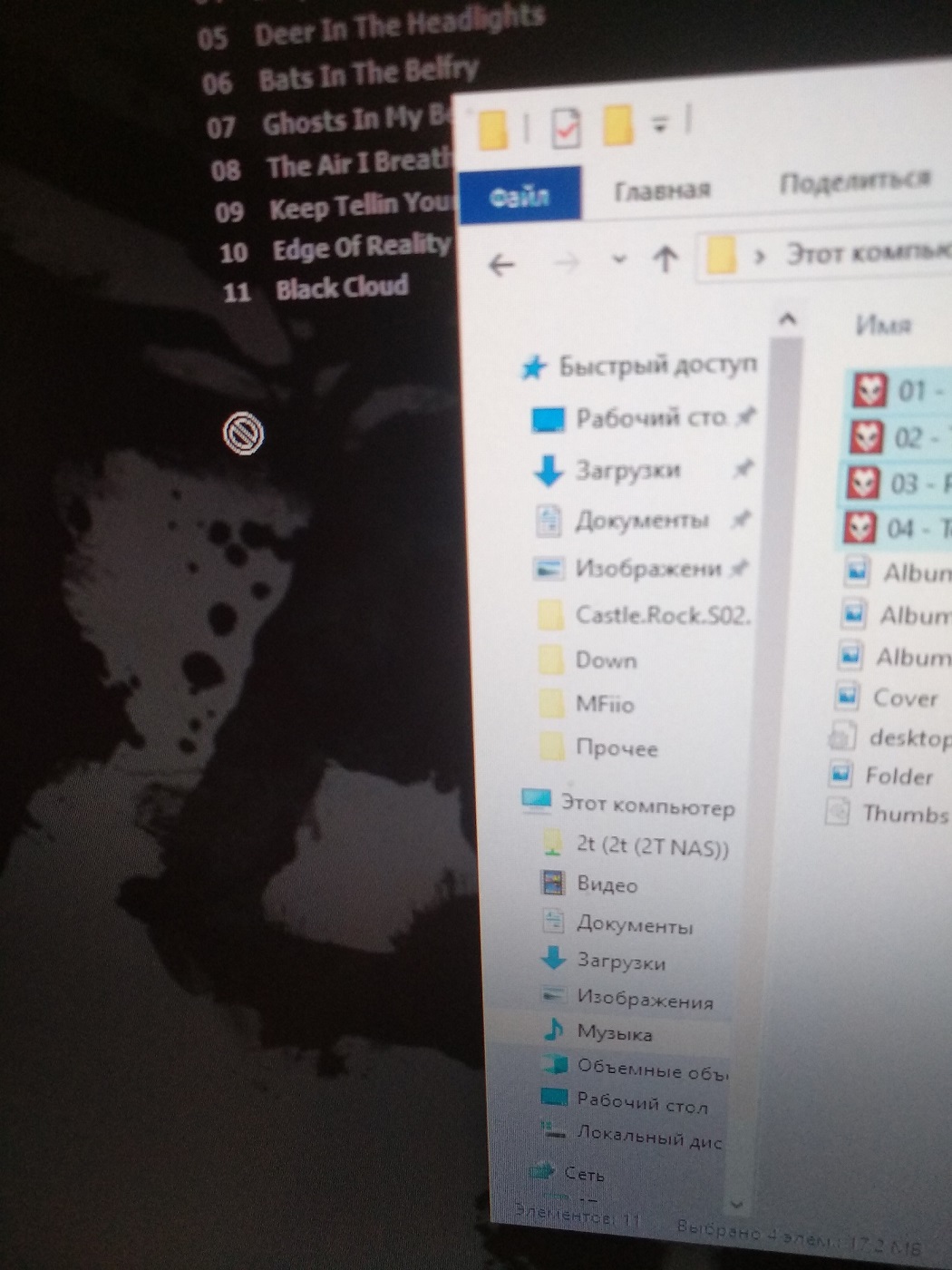

+ не перетаскиваются файлы в плэйлист. Из файл открыть всё работает. Кто сможет подсказать в чём дело?
CKUF1989
С нами: 6 лет 4 месяца
Сообщение #1529 LUR » 11.12.2019, 23:19
CKUF1989:Использую РУССКУЮ сборку.
А куда вы ее закинули? Запускаете от обычного пользователя? Такое бывает, когда фубар от администратора запускаешь, тогда перетаскивание не работает.

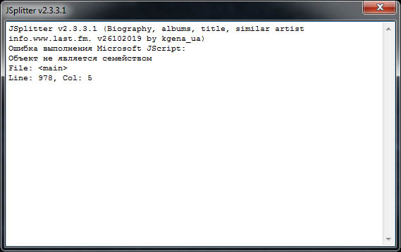

И при ошибках пару строчек с ошибкой нужно было сюда показать, номера ведь их указаны. Знающие скриптоводы возможно подскажут из-за чего трабл.
Правой щёлкаешь по скрипту, там Configure...увидишь текст скрипта, находишь строки и копирушь в сообщение. Возможно поможет и отключение-включение какой-то из опций, если щёлкнув по окну правой выбрать Properties ( свойства).
Сообщение #1539 kutuzof » 16.12.2019, 16:48
mrum, попробуйте заменить в этих строчках .Eval(true) на .Eval()

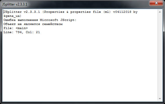

Салам! Использую русскую последнюю версию. Пару дней назад появилось вот такое безобразие
Как сделать, чтобы это предупреждение не выскакивало?
