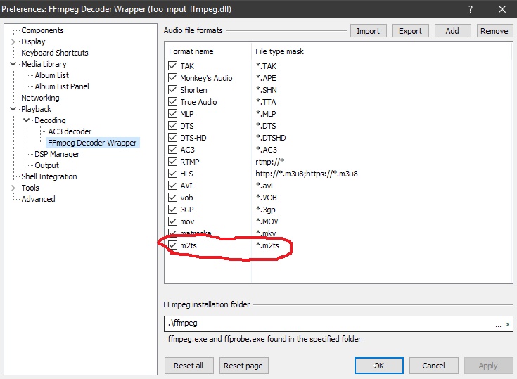

Посмотрите эту тему. Нужно добавить m2ts в список форматов ffmpeg.

Гармонист, файлы с расширением m2ts можно проигрывать на foobar2000 только нужно сделать как советовали выше.Всё работает,проверил. :smile:

Не просто воспроизводит,но и с возможностью переключения между звуковыми дорожками,а в этих блюриковых контейнерах как правило их не одна

Этот прекрасный плагин ну и укажите путь к ffmpeg.exe( в папке bin c
ffmpeg-4.2.2) Вроде как то так.
