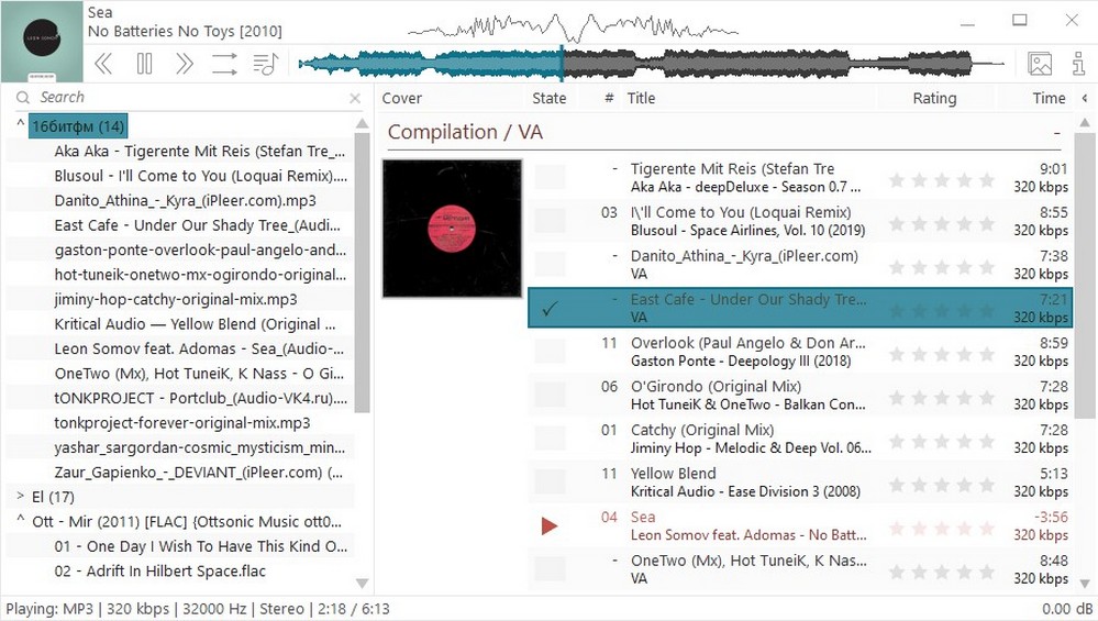

Сообщение #1 Aum » 31.12.2019, 23:53

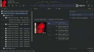

Foobar2000 v.1.5.5 Flat UI - простой и функциональный интерфейс

+ Простой, но в тоже время функциональный безрамочный интерфейс;
+ Настройка цветов всех панелей плеера;
+ В Library Tree by WilB портирована очень удобная функция работы с библиотекой и плейлистами из скрипта Br3tt - создается 2 независимых плейлиста: Library selection и Library selection (playing), при просмотре библиотеки все файлы попадают в Library selection, при воспроизведении в Library selection (playing). Т.е. всегда есть возможность вернуться к воспроизводимому плейлисту (в отличии от оригинала у WilB)
- Кнопки только двух цветов: черный и белый
- Не оптимизирован под сборку режим отображения обложки в качестве фона в плейлисте и панели медиа библиотеки.

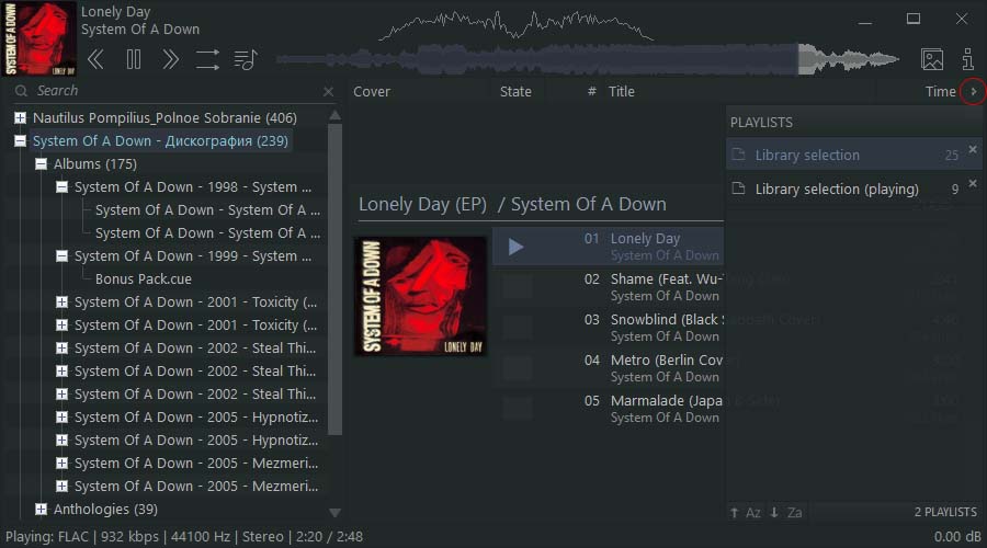

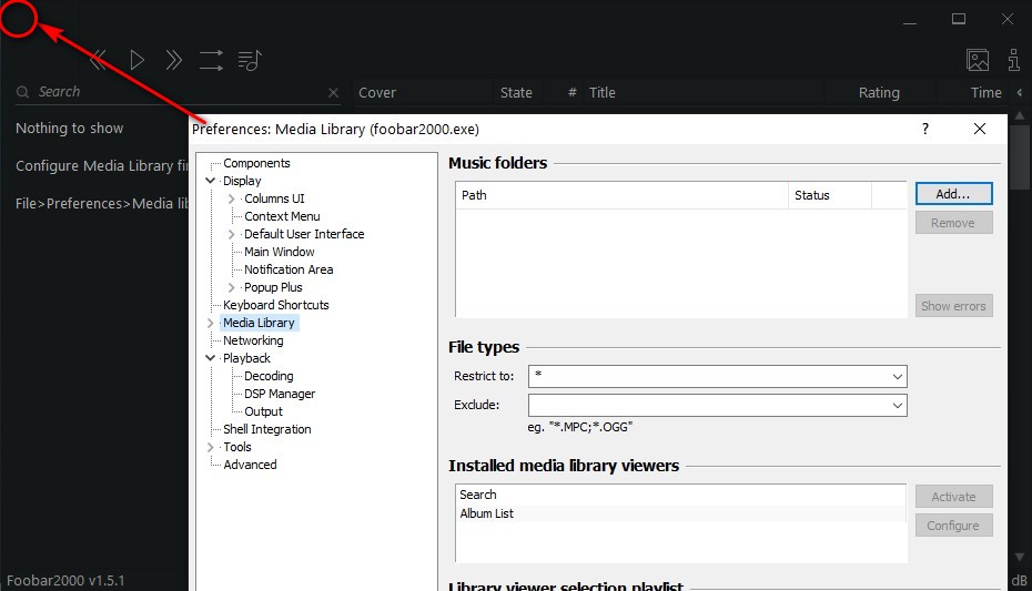

Зайти в настройки плеера (левый клик по кнопке в левом верхнем углу меню File>Preferences или средней кнопкой мыши, далее подраздел Media Library), добавить папки с музыкой в библиотеку. Дождаться сканирования музыки!

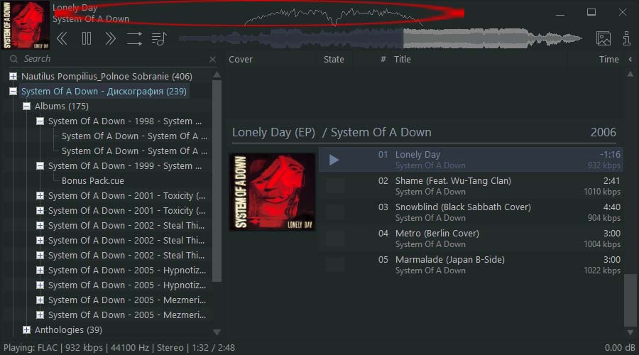

Перемещение окна - за левую часть верхней выделенной области (если окно развернуто на весь экран, то задействована левая половина этой области длиной около 700 пикселей).
Двойной клик на названии воспроизводимой композиции активирует now playing в плейлисте.
Правый клик на кнопке пауза - стоп.

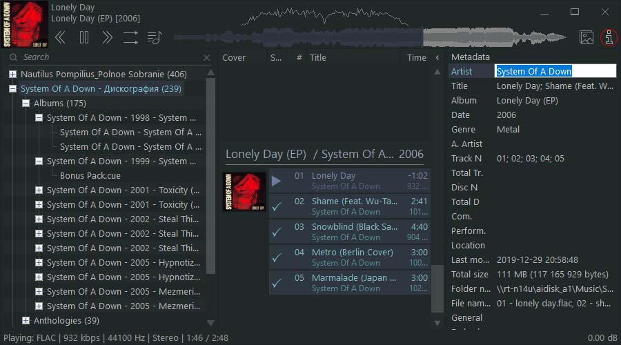

Работа с левой панелью дерева библиотеки:
1) левый клик мышкой создает плейлист Library selection и отправляет в него выбранные элементы (альбом/папку и тд.)
2) двойной клик - тоже+ начинает воспроизведение.
3) Клик средней кнопкой мыши-создает новый плейлист с названием выбранного элемента (альбома/папки) и отправляет в него все файлы!

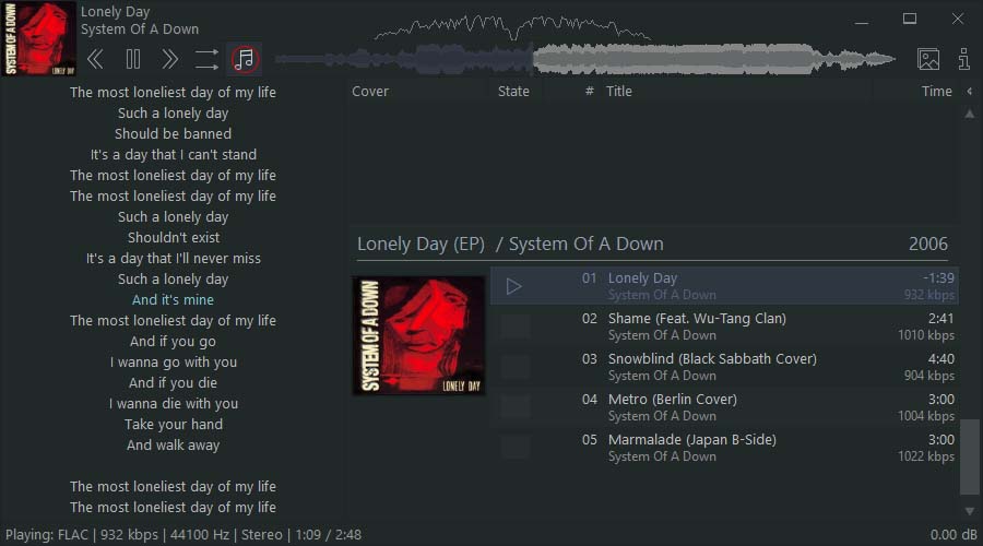

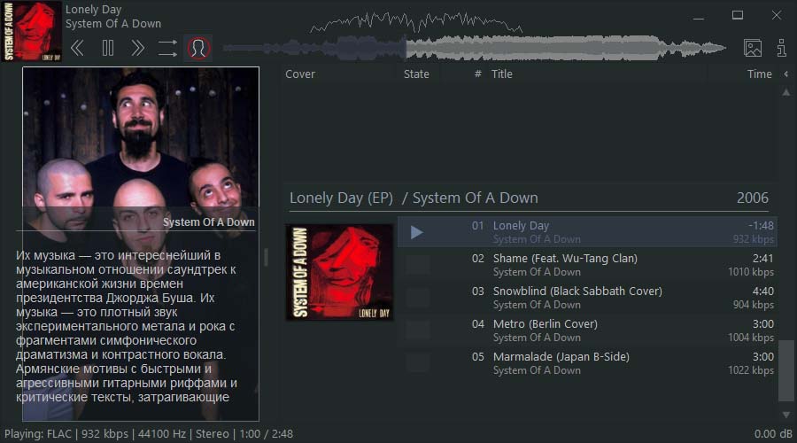

Левая панель в режиме биографии - левый клик по кнопке библиотеки
Левая панель в режиме лирики - правый клик по кнопке библиотеки

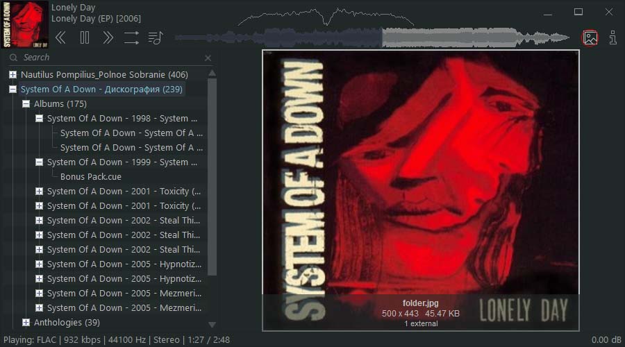

Правая панель в режиме просмотра всех картинок в папке с файлами
Правая панель в режиме просмотра информации о выбранных композициях, можно/нужно использовать как групповой редактор тегов!
Отображение менеджера плейлистов

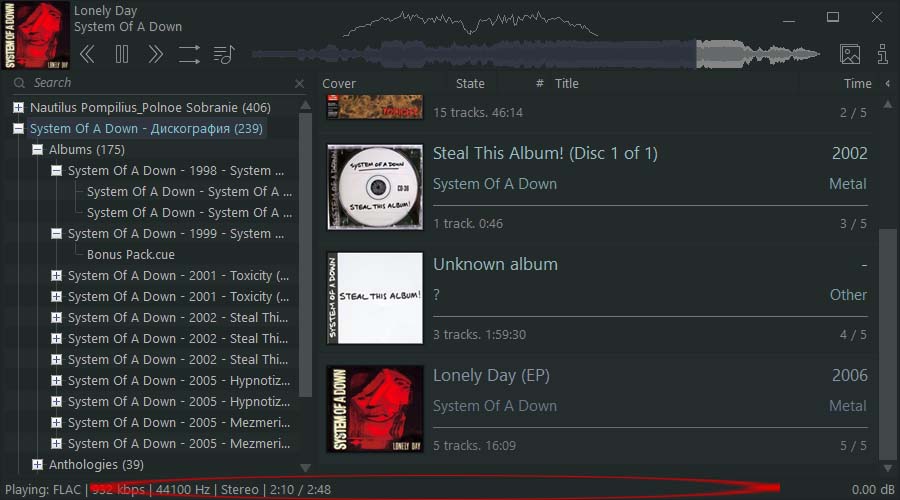

Двойной клик на статусбаре сворачивает/разворачивает альбомы в плейлисте

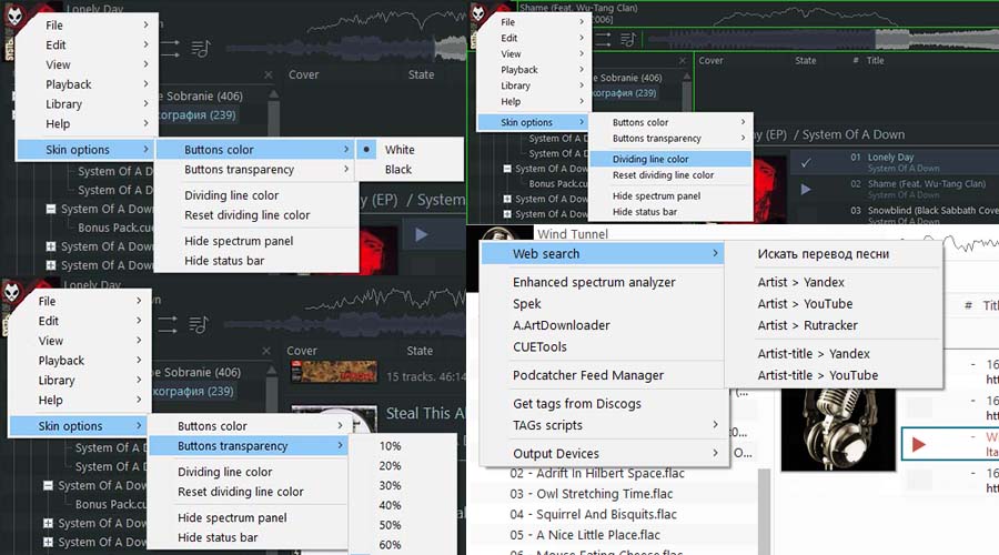

Скрытая кнопка меню: левый клик вызывает стандартное меню+меню настройки интерфейса сборки: прозрачность и цвет кнопок, цвет разделительной линии. Правая кнопка мыши - быстрое меню с утилитами, поиском в интернете, устройствами ввода и т.п.

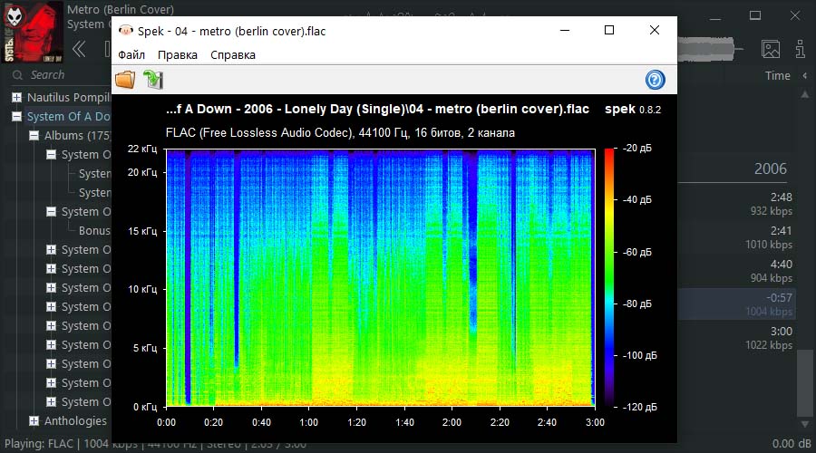

Просмотр спектрограммы композиции или альбома с помощью Spek

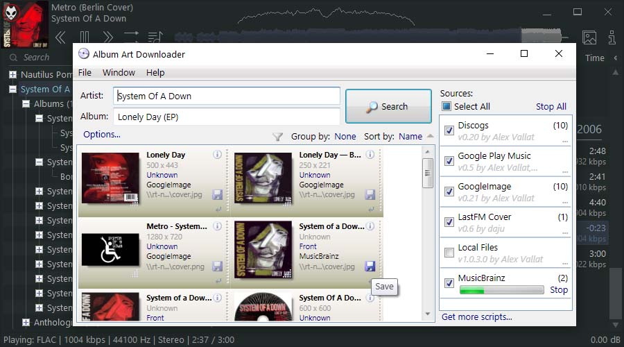

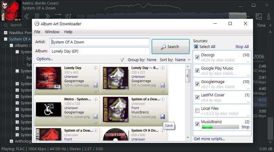

Запуск AlbumArtDownloader, клик на значке синей дискеты сохраняет обложку в папке с композицией под названием cover

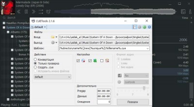

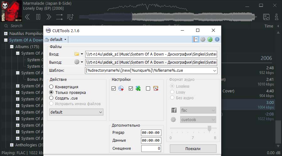

Запускает CUETools c выбранным в плейлисте альбомом

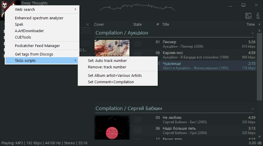

Скрипты для работы с тегами: VA - для сборников с одинаковым значением тега Album, Compilation - для собственных компиляций с разными значениями тега Album, в плейлисте задана умная группировка: если в теге Comment композиций найдено значение Compilation, то группировка выполняется по папкам, а в списке треков отображается название артиста-альбом-год под каждым треком этой компиляции

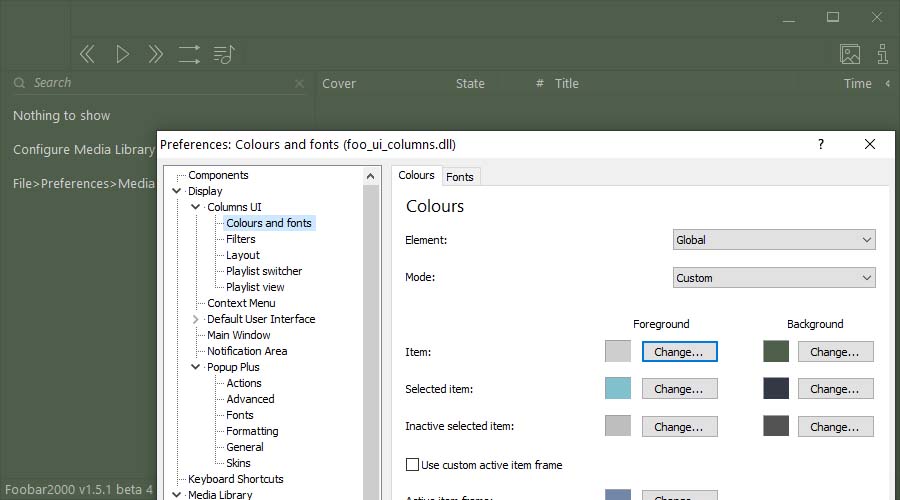

Настройка цветов в стандартном меню настроек плеера

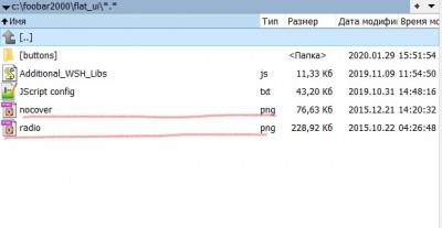

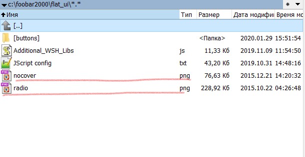

Для изменения отображения картинок для альбомов без обложек и радио необходимо заменить соответствующие файлы с идентичным названием в формате *.png на свои в 2х местах:
1. В папке с плеером\flat_ui\ - заменить файлы nocover.png и stream.png на свои
2. В папке \foobar2000\user-components\foo_uie_jsplitter\samples\jsplaylist-mod\images\ - заменить файлы nocover.png и stream.png на свои

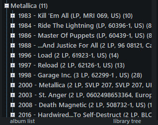

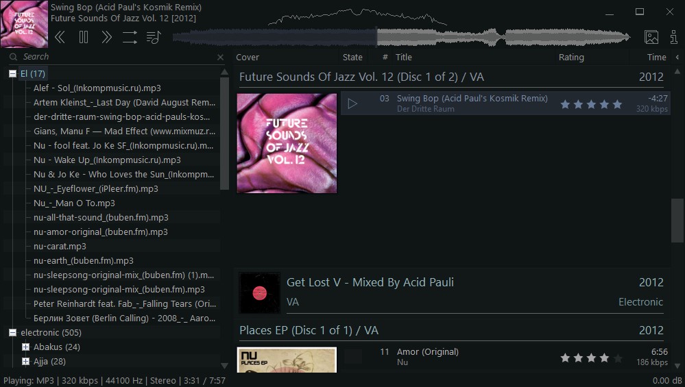

Вот так выглядит в дефолтной настройке

Это точно, поэтому я стал использовать View by folder structure)).
Aliado_71:проще использовать Album List Panel
А так, конечно, родные компоненты проще, да и быстрее, но белый цвет ползунка прокрутки не вписывается в темную тему.

Aum:А так, конечно, родные компоненты проще, да и быстрее, но белый цвет ползунка прокрутки не вписывается в темную тему.
Я эту проблему решил поместив album list panel в дополнительный сплиттер и сделал шире. Провда теперь прокручивать можно только колесиком мышки :smile:

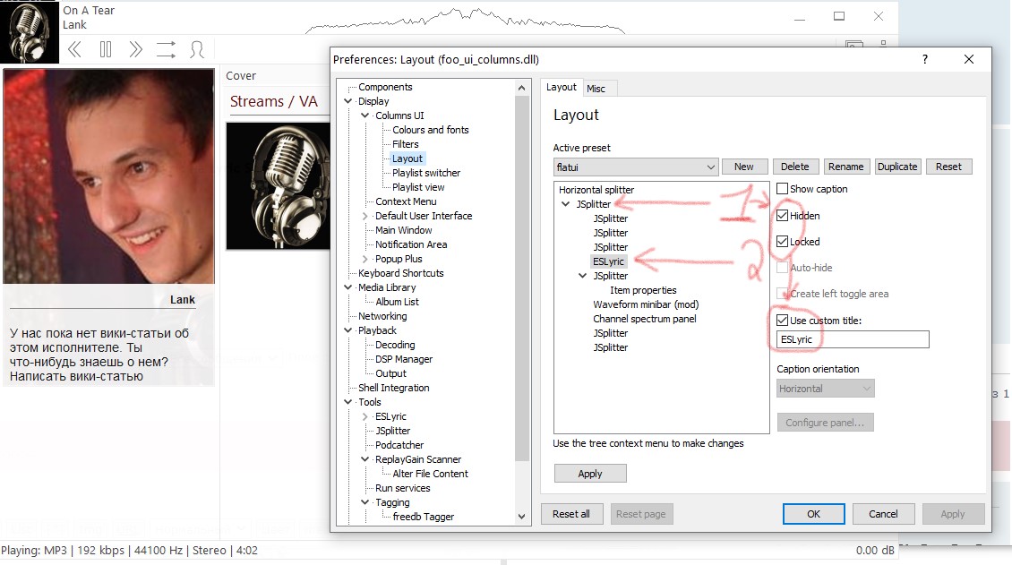

Приветствую всех. Подскажите, пожалуйста, как заменить плагин ESLyric на Lyric Show Panel 3 (на то же место)? А то вообще ничего не находит. Заранее благодарю.
D3ZOXY
С нами: 5 лет 4 месяца
Сообщение #13 Aum » 17.08.2020, 10:56
Добрый день.
В кратце так (см. скрин):
Шаг 1 - в указанный сплиттер добавить плагин Lyric Show Panel 3 (предварительно установив его в плеер, потом правой кнопкой на сплиттере, добавить, найти в списке)
1.1 Он появиться в общем "дереве", выбрать его левой кнопкой мышки, отметить галочки, указанные на скрине и поменять название на ESLyric (это чтобы не лезть глубже).
Шаг 2 - удалить плагин ESLyric из "дерева обложки".
Если сложновато, подождать, хотел на неделе обновить плеер и компоненты до актуальной версии, могу заодно сделать 2ой Layout c Lyric Show Panel 3, если тот поломался.
P.s. хотя, проверил, ESLyric работает как и работал, просто он не ищет текст на русском, только англоязычные, но как раз их ищет лучше чем Lyric Show Panel 3! А "наши" тексты итак можно разобрать на слух, поэтому в свое время остановился на 1ом.

Сообщение #14 D3ZOXY » 17.08.2020, 11:39
Aum, Добрый день. Понятно, я так же делал, но название не поменял, и, соответсвенно, выскакивала ошибка. Спасибо за помощь.
Aum:ESLyric работает как и работал, просто он не ищет текст на русском, только англоязычные
Как раз на английском и не находил. Поставил Lyric Show Panel 3 + источник AZLyrics – всё прекрасно работает.
D3ZOXY
Сообщение #15 Aum » 17.08.2020, 15:52
D3ZOXY:Поставил Lyric Show Panel 3 + источник AZLyrics
Точно, спасибо. Чего-то я раньше не доглядел про отдельные источники для Lyric Show Panel 3. Поставил 2 источника: AZLyrics+musixmatch.com (последний ищет и русские тексты). Теперь отлично заработала лирика!
Обновил сборку.
