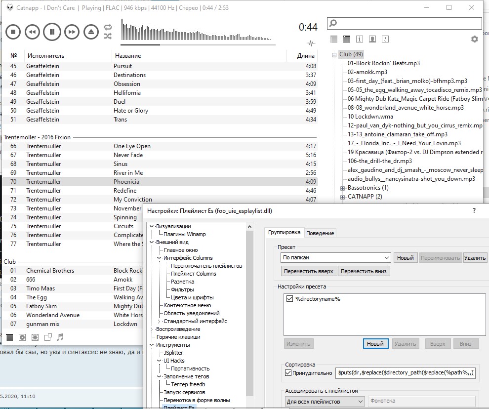

Хоть "by folder structure" и нельзя настроить, но можно создать свой шаблон, который будет работать, как "by folder structure", только лучше.
$puts(dir,$replace($directory_path($replace(%path%,C:\,)),\,|$char(8239)))$if($get(dir),$char(8239)$get(dir)|)%filename_ext%
, где С: - путь к папке библиотеки
вроде, должен дать нужный результат.

Пропадает сортировка при отправке в плейлист файлов с несколькими subsong index (как минимум в дефолтный). В by folder structure сортировка достигается видимо через использование %path_sort%. Вот, для сравнения, добавил в плейлист с библиотеки файл .tags
by folder structure
кастомный шаблон

Теги здесь не причем, речь о просмотре содержимого библиотеки. Смысл предложенного кода, в символе ($char(8239)) перед каталогом, тогда сортировка будет сначала каталоги, потом файлы.

Немного поковырял код который выложил Azaza, теперь отображает несколько дисков
$puts(dir,$replace($directory_path($replace(%path%,,)),\,|$char(8226)))$if($get(dir),$get(dir)|)%filename_ext%
Сетевой диск (Р:)тоже отображает нормально. Может кто еще оптимизирует код.

$replace($directory_path($substr(%path%,4,999)),\,|$char(8226))|%filename_ext%
или так
$replace($char(8226)$directory_path($substr(%path%,4,999)),\,|$char(8226))|%filename_ext%
Отображает сначала каталоги, потом треки.
