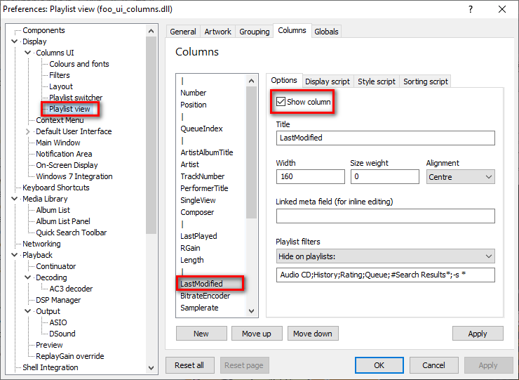

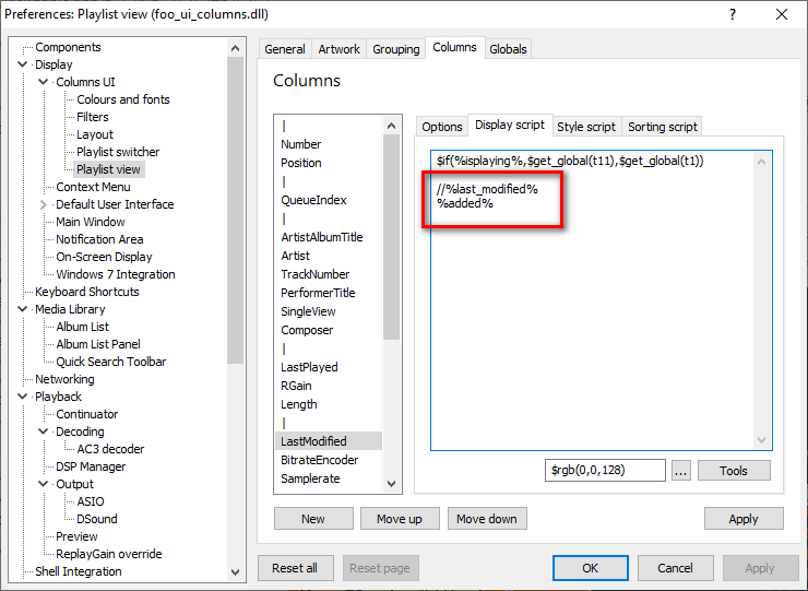

Сообщение #1068 evil » 19.05.2020, 12:54
Massacre, даты создания файла нет. Но есть дата добавления в медиабиблиотеку: %added%.
Сортировка работает нормально только по клику на колонку.
Включить колонку
Изменить скрипт
Чтобы не терять плейлист, можно его заблокировать
Про папки не понял.

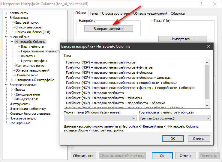

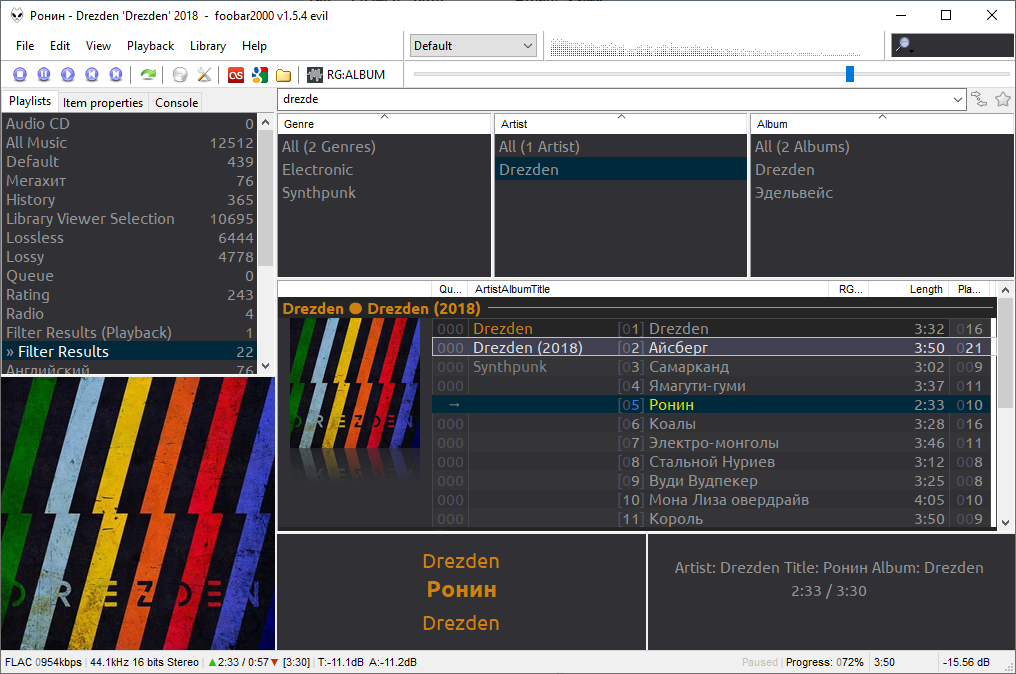

Еще один вопрос, как сделать такую же тему как выше на скриншоте автора сборки?
У меня из списка доступных нет такой раскладки.
Default User Interface > Theme management > Quick Setup доступны:
Album List + Properties
Album List + Properties (tabbed)
Album List + Properties (tabbed) + Visualisations
Album List + Properties + Visualisations
Album List + Visualisations
Album List + Visualisations (alternate)
Simple Playlist + Tabs
Slim View + Tabs
Visualisations + Cover Art + Tabs
Выбирал все поочередно, но нет такой же как у автора сборки на скриншоте.
:cry:
ZarG2005
Сообщение #1076 SergPuh.68 » 18.04.2021, 17:10
ZarG2005, смотрите не дефолтный интерфейс а интерфейс Columns UI.

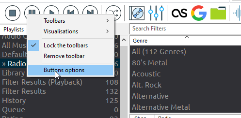

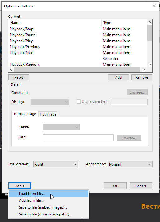

Как можно увеличить размеры кнопок воспроизведения? Они у меня мелкие. У меня разрешение монитора 4К, масштабирование Windows 10 задано на 150%
ZarG2005
Сообщение #1080 evil » 30.04.2021, 13:27
ZarG2005, только найти новые, увеличенные картинки и заменить.
Добавлено спустя 37 минут 6 секунд:
ZarG2005, подобрал иконки размером 32х32. Можете попробовать, применив их
evil_buttons_32.7z
