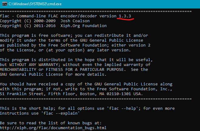

Сообщение #32 LUR » 04.06.2020, 01:47
mik:Или можно как-то по-другому проверить?
Запустить flac.exe из консоли и посмотреть версию.

Сообщение #33 mik » 04.06.2020, 08:46
Хотел попробовать, ради интереса, чтоб не умереть идиотом.
Запустить flac.exe из консоли не удалось, видимо не включен в список программ командной строки. Надо добавлять в список cmd.
Не важно, можно и проще, перекодированием файла. Не буду мучить рабочий комп.

Сообщение #34 Aliado_71 » 04.06.2020, 09:07
mik:Запустить flac.exe из консоли не удалось, видимо не включен в список программ командной строки.
запустите консоль из меню винды, откройте проводник, мышкой перетащите из проводника в консоль flac.exe и нажмите Enter.
Сообщение #35 mik » 04.06.2020, 09:23
Спасибо. Работает. Видимо, не умереть мне идиотом. :smile: Вроде мелочь, а знать полезно, для человека, с этим не связанного.
