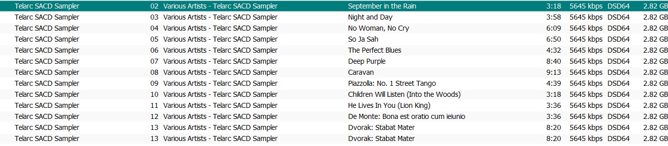

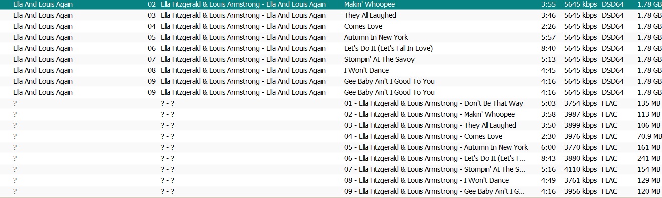

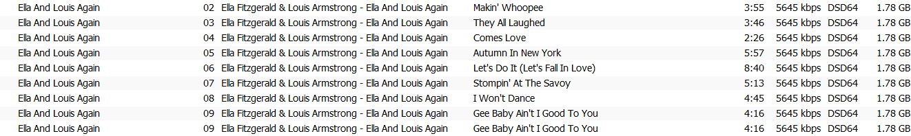

Многие файлы образов SACD дисков в формате ISO открываются почему-то со второй дорожки и при этом дублируется название последней дорожки, например
и
В чем может быть дело - это ошибка внутри файла или ошибка Foobar2000?

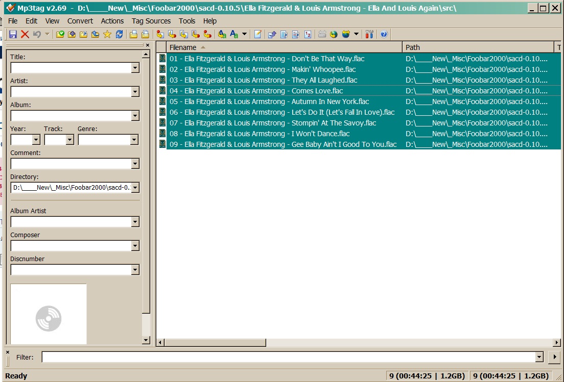

Похоже, что с файлами ISO все нормально: структура в обеих программах видится правильная:
и в foobar2000 вынутые файлы открываются нормально:

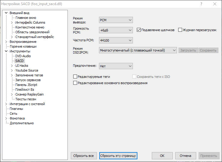

Попробуйте после открытия ISO в фубаре выделить все треки, затем Shift+ПКМ->Tagging->Reload info from files, после чего заново открыть ISO.
И, к слову, foo_input_diff (Decoder DSDIFF plugin v.1.6) не нужен при установленном foo_input_sacd (Super Audio CD Decoder Input plugIn v.1.2.2).
