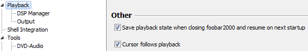

Сообщение #793 vladj » 13.07.2020, 22:28
В настройках подраздел плейбэк, и поставить галочку на сохранить состояние проигрывания после закрытия фубара для запуска при последующем стартапе.
Внизу Apply, т.е. применить

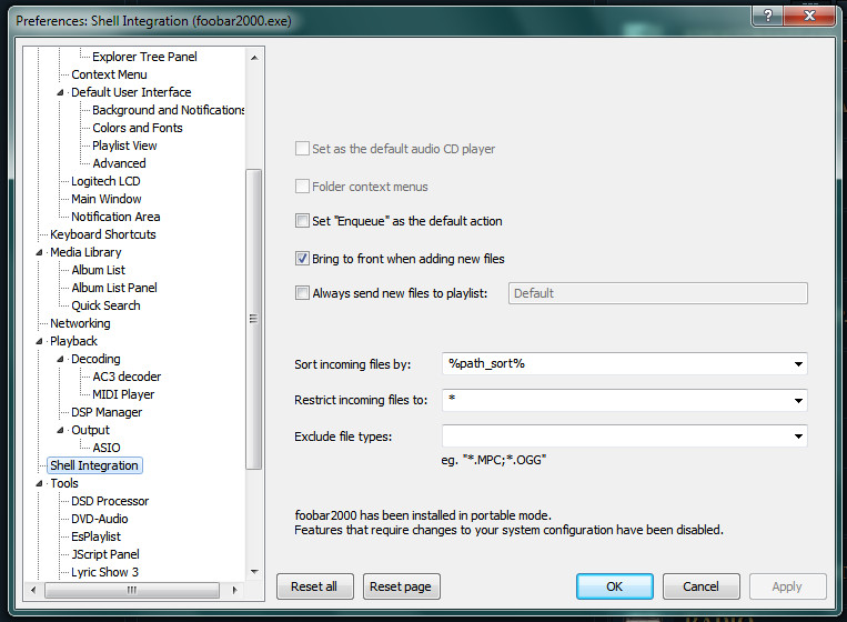

Сообщение #797 MANOWAR » 14.07.2020, 15:53
Используя эту сборку, в контекстном меню проводника нет строки "Проиграть с Фубар". В настройках Фубара написано, что это портативная версия, поэтому невозможно сделать изменения в проводнике. Ассоциации файлов также не делается, значки файлов в проводнике выглядят как-будто нет программы, с которой можно их открыть, хотя при двойном клике открывается Фубаром. С самого Фубара, через кнопки "Ореn..." также ничего не открывается, как-будто не видит совместимых файлов.
Ещё одно замечание: при закрытии программы всё равно остаётся висеть иконка в трее около часов, которая никак не реагирует ни на какие действия, и при попытке запустить ещё раз программу никаких действий не происходит. Всё решается только убийством процессов (сколько раз пытался запустить, столько и процессов) в диспетчере задач.
Не исключаю глючность Виндовз :)
MANOWAR M
Откуда: Славный град Полоцк
Сообщение #798 vladj » 14.07.2020, 19:25
MANOWAR:В настройках Фубара написано, что это портативная версия, поэтому невозможно сделать изменения в проводнике
Разбирайтесь со своей виндовс, правильно работающая ОС должна позволить ассоциировать любые типы файлов с любым приложением.
Что-бы не сворачивалось в трей достаточно снять в настройках галочку.
