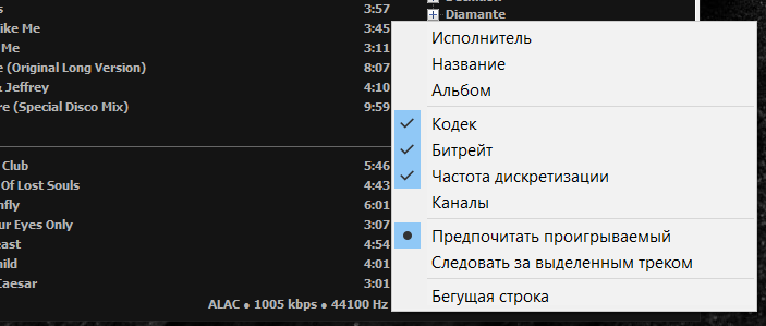

Сообщение #1618 NikosColev » 05.09.2020, 23:09
LUR, спасибо за сборку - чертовски хороша...
Тем не менее))) - нет ли возможности добавить в скрипт:
- отображение разрядности контента;
- вывод частоты дискретизации в кГц?

var MF_ENABLED = 0x00000000;
    var menu = window.CreatePopupMenu();
    menu.AppendMenuItem(MF_ENABLED, 10, "Исполнитель");
    menu.AppendMenuItem(MF_ENABLED, 20, "Название");
    menu.AppendMenuItem(MF_ENABLED, 30, "Альбом");
    menu.AppendMenuSeparator();
    menu.AppendMenuItem(MF_ENABLED, 40, "Кодек");
    menu.AppendMenuItem(MF_ENABLED, 50, "Битрейт");
    menu.AppendMenuItem(MF_ENABLED, 60, "Частота дискретизации");
    menu.AppendMenuItem(MF_ENABLED, 70, "Каналы");
    menu.AppendMenuItem(MF_ENABLED, 80, "Предпочитать проигрываемый");
    menu.AppendMenuItem(MF_ENABLED, 81, "Следовать за выделенным треком");
    menu.AppendMenuItem(MF_ENABLED, 90, "Бегущая строка");
    menu.CheckMenuItem(10, window.GetProperty("Artist", false));
    menu.CheckMenuItem(20, window.GetProperty("Title", false));
    menu.CheckMenuItem(30, window.GetProperty("Album", false));
    menu.CheckMenuItem(40, window.GetProperty("Codec", true));
    menu.CheckMenuItem(50, window.GetProperty("Bitrate", true));
    menu.CheckMenuItem(60, window.GetProperty("Sample rate", true));
    menu.CheckMenuItem(70, window.GetProperty("Channels", true));
    menu.CheckMenuRadioItem(80, 81, window.GetProperty("Prefer now playing", true) ? 80 : 81);
    //menu.EnableMenuItem(window.GetProperty("Prefer now playing", true) ? 80 : 81, 1);
    menu.CheckMenuItem(90, window.GetProperty("Crawline", false));

    window.SetProperty("Mini view", info);
    StopCrawline();
    if(info) {
        var prevSetting = window.GetProperty("Previous Crawline", true);
        window.SetProperty("Previous Crawline", window.GetProperty("Crawline", false));
        window.SetProperty("Crawline", prevSetting);
        prevSetting = window.GetProperty("Previous Artist", true);
        window.SetProperty("Previous Artist", window.GetProperty("Artist", false));
        window.SetProperty("Artist", prevSetting);
        prevSetting = window.GetProperty("Previous Title", true);
        window.SetProperty("Previous Title", window.GetProperty("Title", false));
        window.SetProperty("Title", prevSetting);
        prevSetting = window.GetProperty("Previous Album", true);
        window.SetProperty("Previous Album", window.GetProperty("Album", false));
        window.SetProperty("Album", prevSetting);
        prevSetting = window.GetProperty("Previous Codec", false);
        window.SetProperty("Previous Codec", window.GetProperty("Codec", true));
        window.SetProperty("Codec", prevSetting);
        prevSetting = window.GetProperty("Previous Bitrate", false);
        window.SetProperty("Previous Bitrate", window.GetProperty("Bitrate", true));
        window.SetProperty("Bitrate", prevSetting);
        prevSetting = window.GetProperty("Previous Sample rate", false);
        window.SetProperty("Previous Sample rate", window.GetProperty("Sample rate", true));
        window.SetProperty("Sample rate", prevSetting);
        prevSetting = window.GetProperty("Previous Channels", false);
        window.SetProperty("Previous Channels", window.GetProperty("Channels", true));
        window.SetProperty("Channels", prevSetting);
        prevSetting = window.GetProperty("Previous Prefer now playing", true);
        window.SetProperty("Previous Prefer now playing", window.GetProperty("Prefer now playing", true));
        window.SetProperty("Prefer now playing", prevSetting);
    else {
        var prevSetting = window.GetProperty("Previous Crawline", false);
        window.SetProperty("Previous Crawline", window.GetProperty("Crawline", true));
        prevSetting = window.GetProperty("Previous Artist", false);
        window.SetProperty("Previous Artist", window.GetProperty("Artist", true));
        prevSetting = window.GetProperty("Previous Title", false);
        window.SetProperty("Previous Title", window.GetProperty("Title", true));
        prevSetting = window.GetProperty("Previous Album", false);
        window.SetProperty("Previous Album", window.GetProperty("Album", true));
        prevSetting = window.GetProperty("Previous Codec", true);
        window.SetProperty("Previous Codec", window.GetProperty("Codec", false));
        prevSetting = window.GetProperty("Previous Bitrate", true);
        window.SetProperty("Previous Bitrate", window.GetProperty("Bitrate", false));
        prevSetting = window.GetProperty("Previous Sample rate", true);
        window.SetProperty("Previous Sample rate", window.GetProperty("Sample rate", false));
        prevSetting = window.GetProperty("Previous Channels", true);
        window.SetProperty("Previous Channels", window.GetProperty("Channels", false));
    _text = GetInfoText();
    if(window.GetProperty("Crawline", false)) StartCrawline();
