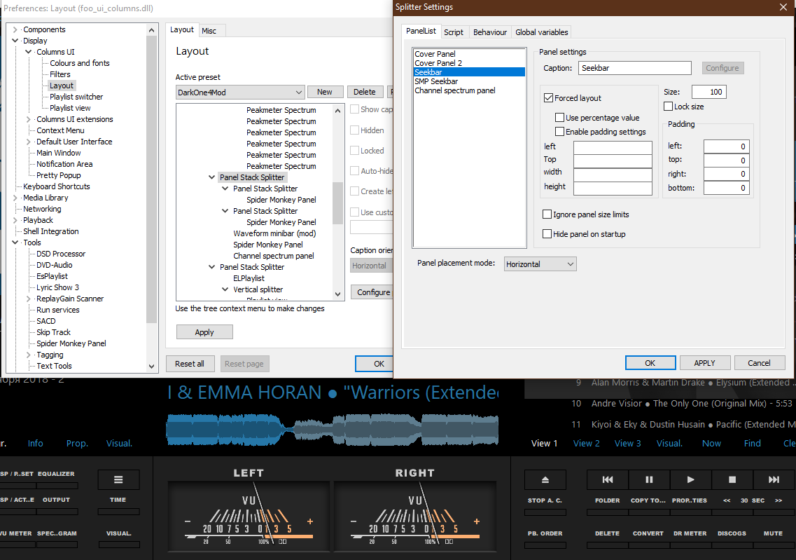

Сообщение #211 slovak » 06.07.2020, 14:23
vladj wrote:
slovak, правой по этим кнопкам, Splitter settings, Script - закомментировать двойным слэшем строку
//$drawtextex(Reserve,$add($get(xoff1),$sub($muldiv($get(panel.w),15,16),$div($get(w8),2))),$get(btn.y),$get(w8),$get(txt.h),%do.btn.ncol%,hcenter vcenter) и внизу Apply.
и ещё две:
CODE: SELECT ALL
$puts(w8,$gettextwidth(Reserve))

Сообщение #213 robertospeed » 26.07.2020, 18:30
Waveform Seekbar с DST64 занимает много процессора при каждом изменении дорожки, как это можно решить?
robertospeed M
Откуда: Italia
С нами: 8 лет 1 месяц
Сообщение #214 vladj » 26.07.2020, 18:38
robertospeed:как это можно решить?
Я его просто удаляю сразу, так как мне не нравится этот плагин.
С нами: 15 лет 7 месяцев
Сообщение #215 robertospeed » 26.07.2020, 19:21
vladj, Жаль, однако, чтобы удалить этот плагин, он выглядит очень хорошо в darkone
robertospeed M
Откуда: Italia
Сообщение #216 kutuzof » 26.07.2020, 19:24
robertospeed, вы можете попробовать заменить его на другой плагин: Waveform Minibar (mod)
Репутация: 275
С нами: 9 лет
Сообщение #217 robertospeed » 26.07.2020, 19:32
kutuzof, Я думаю это не легко для меня
robertospeed M
Откуда: Italia
Сообщение #218 kutuzof » 26.07.2020, 19:43
robertospeed, там ни чего сложного, вы справитесь.
Репутация: 275
С нами: 9 лет
Сообщение #219 robertospeed » 26.07.2020, 19:59
kutuzof, Я сделал это спасибо, это всегда занимает немного процессора, но по сравнению с Seekbar Waveform немного меньше
robertospeed M
Откуда: Italia
Сообщение #220 MC Web » 26.07.2020, 21:06
robertospeed, для уменьшения загрузки ЦП можно выбирать в настройках:
