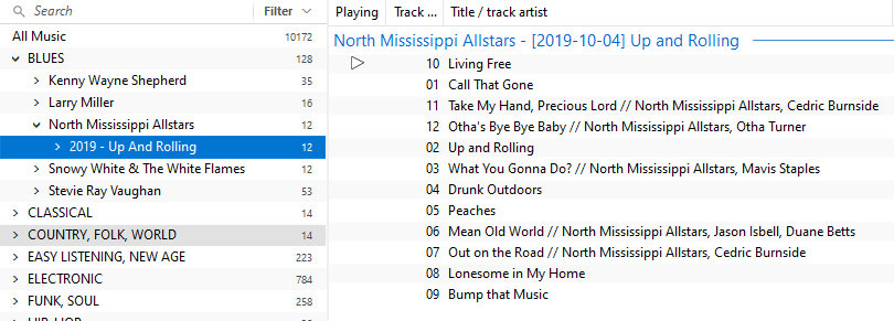

Подскажите, плз, а можно ли как-то отключить выделение содержимого папки в плейлисте (jsplaylist-mod в частности) при её открытии по двойному клику:
Мне более чем достаточно выделения содержимого развернутой папки одиночным кликом:
NikosColev
Откуда: net
С нами: 19 лет 10 месяцев
Сообщение #75 NikosColev » 08.08.2020, 05:42
UPD: По недосмотру склеил сообщение с предыдущим без возможности его редактирования, поэтому продублирую последний вопрос для рассылки оповещения, сорри.

Так же было бы очень приятно увидеть прокрутку плейлиста при разворачивании в нем последней папки:
Возможно такое?
