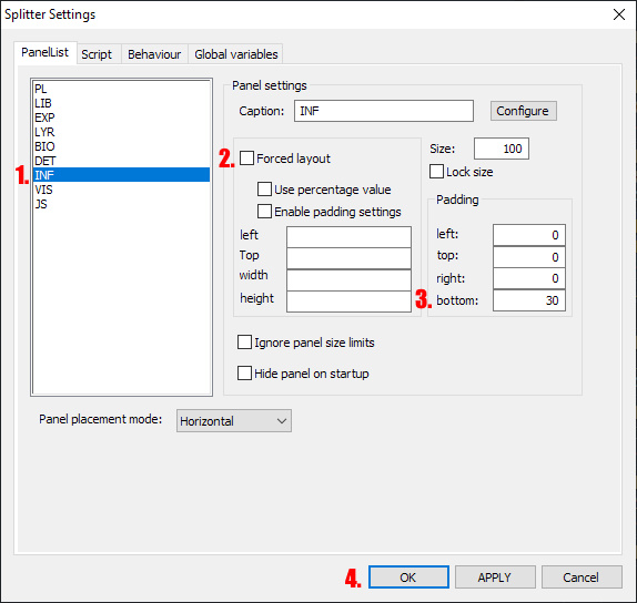

Сообщение #838 AHAPXICT » 04.09.2020, 15:14
vladj, спасибо. Там немного сложнее получилось. Я знаю про этот косяк, но не было времени переделывать 9 предустановок .fcl(в каждой по две таких панели). После отката на старый CUI 0.5.1 получается авто-масштабирование колонок слетает. Я то дома давно на домашней сборке откатился и переделал, а в этом случае про филонил, планировал позже сделать не спеша и перезалить по тихому.
miklay3000, я позже исправлю (знаю о проблеме) и пере залью сборку, может завтра получится, но это можно сделать самому:
Сделайте как на картинках. После отредактируйте размер колонок вручную. После опять включите Auto-sizing и верните всё на место.
1.
2.
3.
4.
