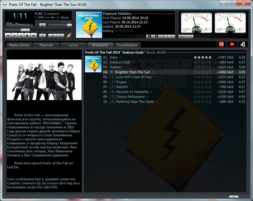

привет, установил сборку.
проблема в том что у меня большой монитор и хотелось бы все увеличить, как поменять шрифт я вроде разобрался, а вот панель с права как растянуть хотя бы в 2 раза и там где обложка будет ее бы тоже бы побольше. И при названии трека при большем шрифте кбпс и время сжаты как бы растояние между ними увиличить. =)
bDan
С нами: 5 лет 2 месяца
Сообщение #3811 vladj » 05.01.2021, 12:35
По правой границе окна плеера правой щёлк...ищи место где при этом выйдет узенькое оконце, где левой по Splitter Settings. Выйдет окно сплиттера, в котором левой по Script, в переменных пользователя меняешь значение в строке
$puts(splitter_pos,$sub(%_width%,256))
ставишь больше (например 356), справа панели будут шире. После каждого изменения внизу применяешь нажимая Apply.
По скрину... он не увеличивается. Речь о том, что в "шапке" съезжают строчки ? Тогда... правой по плейлисту, Settings > Grouping в строке Row меняешь 21 в большую сторону не забывая внизу применить каждый раз Apply.
В обоих случая изменения видишь сразу, оставляешь как нужно для тебя.

Добрый день, просьба помочь со сборкой foobar2000 v1.3.5 by alex_realist v2014.11. На новом PC Windows 10, 64 bit, display 2560x1600 и теперь слишком маленькие кнопки, текст песен и собственно совсем ничего не видно. Я обратился к автору сборки, но он (alex) ответил, что к сожалению этим больше не занимается. Вопрос как решить проблему или посоветуйте сборку с подобным интерфейсом где будет; 1) справа рядом с исполнителем и списком песен кроме картинки альбома она также подсвечивается на все правое окно. 2) слева lyrics, biografy, visualiyation как здесь. 3) управление как здесь или подобное. Другие украшения как радио, youtube и прочее не интересуют.
Заранее благодарен за любые конструктивные предложения
lurgi
Сообщение #3814 vladj » 11.07.2021, 19:34
lurgi:теперь слишком маленькие кнопки
Вот поэтому сборки с этим интерфейсом я вообще не юзал и не приемлю, ранние его сборки использую. У нас ведь есть тема со сборками, там и скрины и пояснения, выбирай любую. Самые ходовые от анархиста и от кутузова на основе темы DarkOne, переключая одним щелчком панели можно выбрать вариант любой по их расположению. Для радио в сборки ничего спецом не ставят, если в какой-то есть панель для ютюба, так не включай её и все дела.
