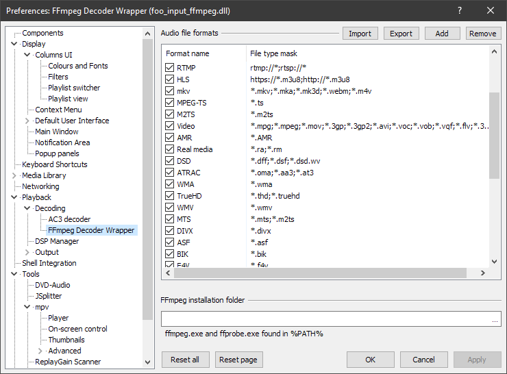

mpv Video у вас уже установлен,ещё потребуется FFmpeg Decoder Wrapper 0.5.5 в котором прописать форматы которые вы планируете смотреть и естественно нужен ffmpeg установленный у вас в системе или портативный (взять можно в любой сборке)

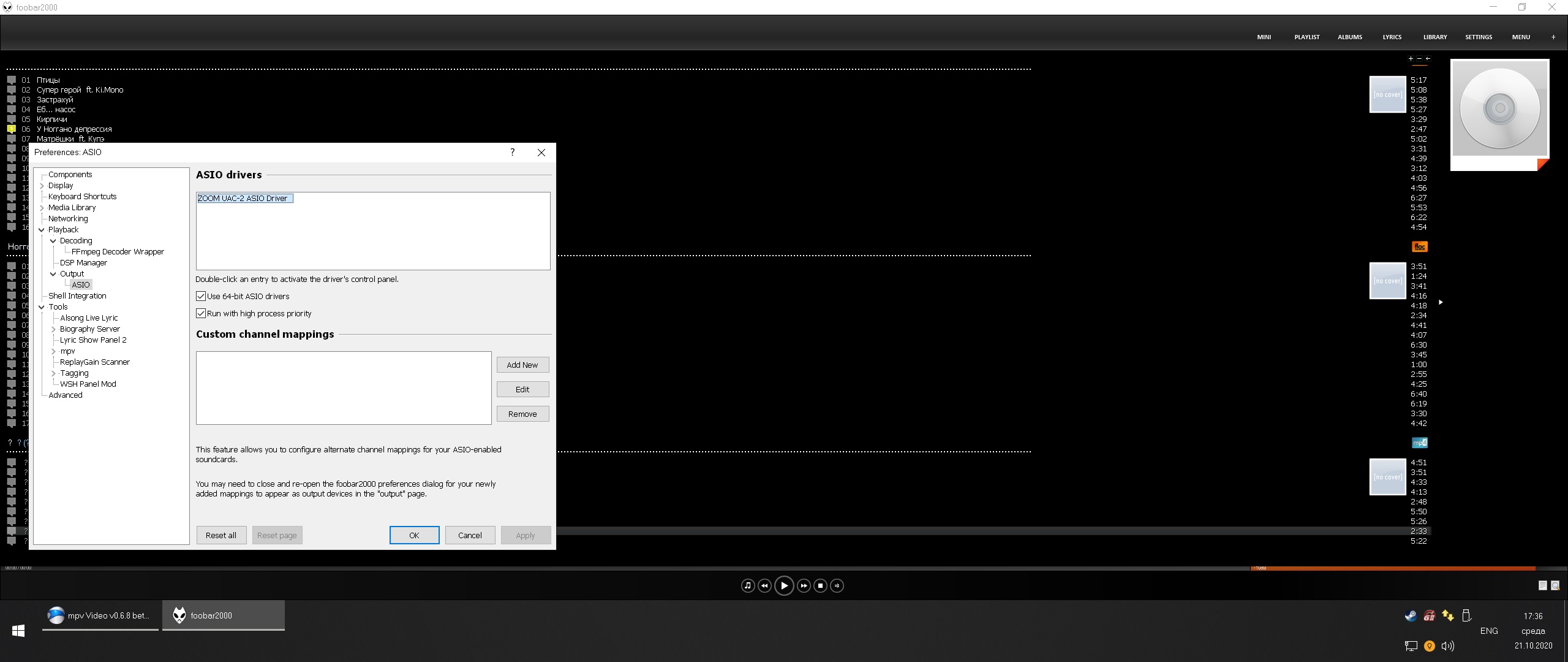

Сообщение #23 figasebeee » 21.10.2020, 00:09
Благодарю всех кто не проходит мимо! Знаю что в этом шедевральном плеере-конструкторе можно прикрутить все! просто со временем появляется много нового не успеваю следить и разбираться....
SergPuh.68 » Вчера, 23:28
сделал как ты сказал все работает картинка даже не лагает! я удивлен! Но со звуком какая то беда все звуки воспроизводятся отлично кроме голоса персонажей. они все глухо говорят. как будто из подвала. как мне это поправить?
И можно ли каким то образом выбирать звуковую дорожку?
проблема с глухими голосами решилась - изменил вывод звука с Asio на любой другой. Но я хочу через Asio! почему не хочет?
figasebeee
С нами: 5 лет 3 месяца
Сообщение #24 SergPuh.68 » 21.10.2020, 07:24
Не пользуюсь ASIO,не подскажу.Дорожки выбираются: ПКМ на плейлисте---утилиты---выбрать стрим.

Почему с выводом через ASIO звуки голосов при просмотре файлов в формате *.mkv воспроизводятся глухо и тихо?

С компа по толстому за 2500р типа специальному позолоченному для музыки USB(3.0) кабелю на внешний звуковой интерфейс Zoom UAC-2 --->Толстые Аналоговые кабеля на Лампавый усилитель 40вт класс А
Вся музыка давно конечно же во FLAC да слушал сравнивал с APE и Wav Dsd iso кроме занимания дохрена места большой разницы не заметил. Да она есть я ее слышал но она не на столько для меня велика чтобы бегать где то искать качать эти терабайты. Уровнем звука и размеров динамиков можно мерятся вечно. Каждый на том уровне который он себе может позволить. Не хочу мерятся но задавая мне такого рода вопросы через что я вывожу(типа ламер не шарю) я понимаю что меня хотят оценить. Хорошо у меня 2 колонки по два 15" динамика + ленточный твитер приличного размера на неодиме. Мощность 350 вт Частотный диапазон 20-40000 гц.
Просто подскажите кто знает как адекватно вывести звук с фильмов в *.mkv формате через ASIO???

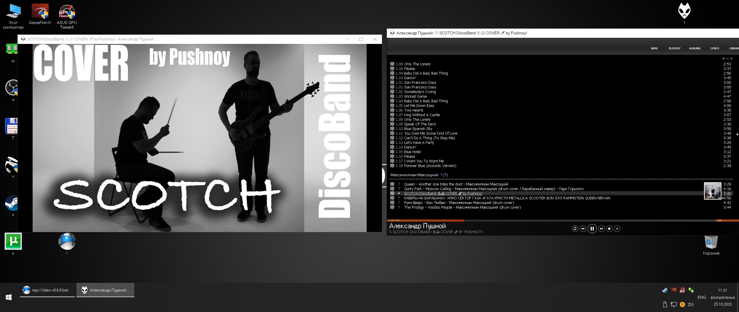

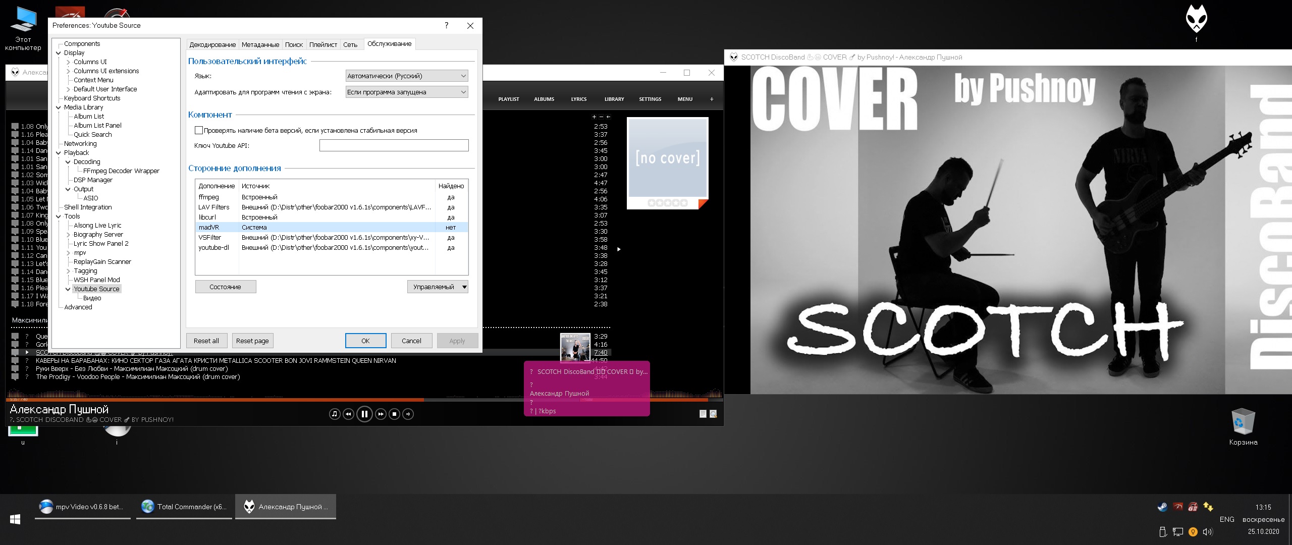

Сообщение #36 figasebeee » 25.10.2020, 11:37
SergPuh.68:
так и не смог разобраться может там надо куда то папку с плеером положить. сделал скрин думаю по нему будет понятнее объяснить. Допустим добавляю URL ссылку . запускаю и в окне MPV видна лишь только картинка или один кадр. что я делаю не так?

Сообщение #37 SergPuh.68 » 25.10.2020, 12:43
figasebeee, в папке mpv должен лежать файл youtube-dl.exe
Должен у вас присутствовать ffmpeg или установленный в системе или портабельный или использовать из компонента YouTube Sourse (нужно установить LAV Filters)
