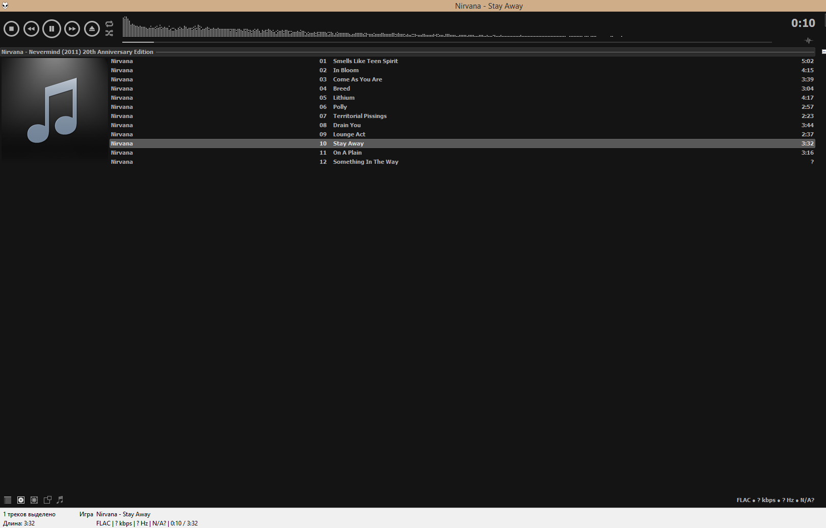

Сообщение #1626 Edifier » 03.12.2020, 19:35
Может кто подскажет что нужно сделать, чтоб последний трэк в FLAC-альбомах отображался с длительностью и мог перематываться? Плюс почему-то не отображается инфа снизу о частоте, битрейте и т.д. Хотя в потрэковых флаках всё ок, а в образах почему-то такая проблема.

Сообщение #1627 Aliado_71 » 03.12.2020, 20:42
Edifier:Может кто подскажет что нужно сделать, чтоб последний трэк в FLAC-альбомах отображался с длительностью и мог перематываться?
откройте cue в блокноте, произведите какое нибудь действие (например уберите лишний пробел) и сохраните отредактированный cue файл

Сообщение #1628 Edifier » 03.12.2020, 20:51
Aliado_71:откройте cue в блокноте, произведите какое нибудь действие (например уберите лишний пробел) и сохраните отредактированный cue файл
Нe там вроде всё нормально, я убрал пробел и фубар не открывает куй. Я вообще думал, что это надо что-то в самой проге изменить, так как такая проблема наблюдается во всех файлах flac с cue.

Сообщение #1629 Azaza » 03.12.2020, 22:20
Edifier, проблема только с последним треком из cue (до того, как его испортили удалением пробела)? Остальные отображаются и воспроизводятся нормально? Тогда выделить все треки, Shift+ПКМ на них ->Tagging->Reload info from files

Сообщение #1630 Edifier » 03.12.2020, 23:38
Azaza:проблема только с последним треком из cue (до того, как его испортили удалением пробела)?
Да, именно так. Нажал, но у меня всё на русском, не пойму где это искать.

Сообщение #1631 Aliado_71 » 03.12.2020, 23:49
Edifier:Нe там вроде всё нормально, я убрал пробел и фубар не открывает куй.
Я немного непонятно объяснил. Вот вы открыли cue в блокноте, поставьте курсор в самый конец, обычно там пустая строка, удалите её и закройте блокнот будет запрос на изменение - согласитесь. Само содержимое и название cue не должно изменятся.

Сообщение #1632 Azaza » 04.12.2020, 00:34
Aliado_71, наличие пустой строки в конце cue - норма и не влияет на его работоспособность. А проблема возникает, если файл был проиндексирован библиотекой фубара до того, как полностью скачался. При изменении cue, естественно, он проиндексируется по-новой, и будет загружена полная инфа. Только зачем редактировать cue, если можно обойтись без этого.
Edifier:но у меня всё на русском, не пойму где это искать
Заполнение тегов, а дальше что-то типа Перезагрузить информацию из файлов.

Сообщение #1634 Edifier » 04.12.2020, 11:18
Azaza:аполнение тегов, а дальше что-то типа Перезагрузить информацию из файлов.
Вот незадача, ничего не выходит. Активна только "получить теги из freedb", но потом ошибку тоже выдаёт...
Aliado_71:Я немного непонятно объяснил. Вот вы открыли cue в блокноте, поставьте курсор в самый конец, обычно там пустая строка, удалите её и закройте блокнот будет запрос на изменение - согласитесь. Само содержимое и название cue не должно изменятся.
PS У меня подобная проблема бывает часто, я делаю как описал выше.
Сработало, спасибо! Правда теперь раздача слетает, но как говорится надо что-то выбирать)
