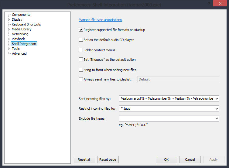

Спасибо, идея любопытная, а если её развить: запретить f2k грузить всё, кроме .tags и пусть себе лежат в той же папке?

NikosColev:а если её развить: запретить f2k грузить всё, кроме .tags и пусть себе лежат в той же папке?

Aliado_71, да, что ограничить просто, я понимаю. С этим только одна проблемка, - .tags надо сначала создавать)))

NikosColev:Aliado_71, да, что ограничить просто, я понимаю. С этим только одна проблемка, - .tags надо сначала создавать)))
К сожалению волшебной кнопки нет :sad: Открывать файлы можно через меню, а создавать .tags не трудно можно кнопку сделать. Я для себя просто делаю удобный интерфейс с множеством кнопок.

Aliado_71:Открывать файлы можно через меню, а создавать .tags не трудно можно кнопку сделать.
Вы меня не поняли, кнопку я себе сделал - вопрос в том, что если запретить ф2к всё кроме .tags, то "открывать файлы" кроме .tags и не получится.

NikosColev:Вы меня не поняли, кнопку я себе сделал - вопрос в том, что если запретить ф2к всё кроме .tags, то "открывать файлы" кроме .tags и не получится.
Я вас понял. Открывать файлы получится через меню - "Open...", "Add files..." Не получится "Add folder..." и "Drag and Drop folder"

Aliado_71:Я вас понял. Открывать файлы получится через меню - "Open...", "Add files..." Не получится "Add folder..." и "Drag and Drop folder"
О, круто! Коли так, то очень похоже что это идеальный вариант для меня...

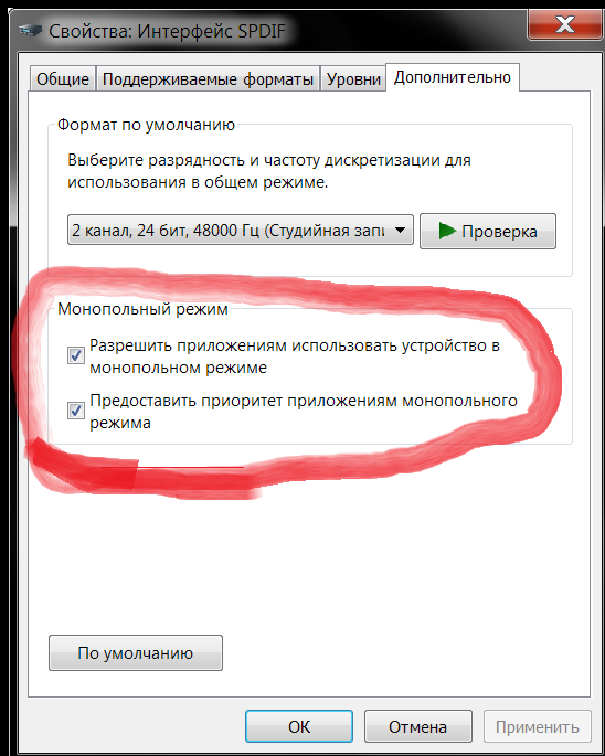

Подскажите пожалуйста почему проигрываю файл flac с частотой 96 кГц на ноутбуке, выходное устройство - ЦАП Cambridge DacMagic 100, при этом ЦАП показывает частоту 44.1?

Eduard62, если в активных DSP (File->Preferences->Playback->DSP manager) нет ресемплера, то, значит, дело в том, что Вы выводите звук из фубара в общем режиме и windows делает ресемплинг. Если хотите этого избежать, используйте вывод через WASAPI exclusive. Чтобы вывод через wasapi exclusive работал, нужно также включить соответствующие опции в настройках windows для ЦАПа:
