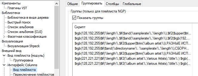

Всем привет! У меня банальный вопрос, но ответа так и не нашёл и копаюсь уже с утра, не могу сделать.
В настройках плейлистов есть несколько видов группировок, наверное от автора сборки. Но мне нужна ещё одна, по папке
Для случаев, когда просто набор файлов.
Сейчас оно выглядит вот так
А хотелось бы примерно так
Т.е чтобы в роли "альбома" для группировки выступало имя папки

Сообщение #2 SergPuh.68 » 26.12.2020, 18:25
Zivers,
Grouping: $if(%length%,$if2([%album artist%],Various Artists),[%title%] ) [ %date% ]$if([%album%],[%album%],$if(%length%,[%directoryname%]))$if3( %style%,%genre%,'Other')
Title: $rgb(90,90,95)$if(%length%,$if2([%album artist%],Various Artists),[%title%])$rgb(125,125,130)[ - %date%] - $if([%album%],[%album%],$if(%length%,[%directoryname%])) - $rgb(160,160,165)$if3(%style%,%genre%,'Other')
Попробуйте так,может подойдёт.Вообще берите любую сборку,пробуйте группировку,если подходит применяйте у себя :biggrin:
Куда вставлять знаете?

Сообщение #3 Zivers » 26.12.2020, 18:59
SergPuh.68:Куда вставлять знаете?
Неа :fie: :biggrin: И какой-то тут другой синтаксис)
Забыл написать, где я меняю, это вот тут
Ps. А, синтаксис вроде тот, оно, только без слова Grouping, только не заработало))

Сообщение #5 SergPuh.68 » 26.12.2020, 19:08
Zivers,
Нажать на кнопку новая и вставить скрипт нажать ок переместить вверх и всё
С нами: 7 лет
Сообщение #6 Zivers » 26.12.2020, 19:19
SergPuh.68:Нажать на кнопку новая и вставить скрипт нажать ок переместить вверх и всё
Я уже попробовал, выше обновил. Слово Grouping меня ввело в заблуждение. :razz:
Вставил туда, да, но не заработало.
Вон выше автор сборки говорит, что и не заработает, правда, я не понимаю почему :)

Сообщение #7 SergPuh.68 » 26.12.2020, 19:27
В настройках группировки есть фильтры плейлистов нужно включить показать для всех плейлистов.Вообще то автор сборки уже всё настроил и любая отсебятина может что нибудь поломать,но экспериментировать нужно :biggrin:
