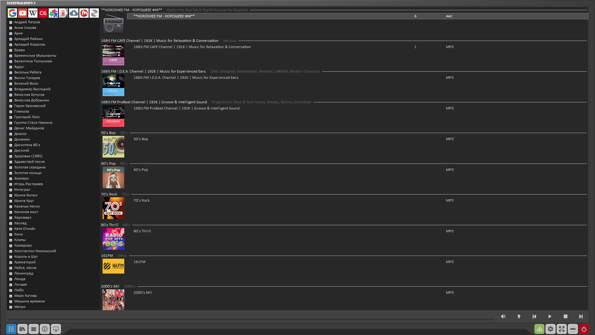

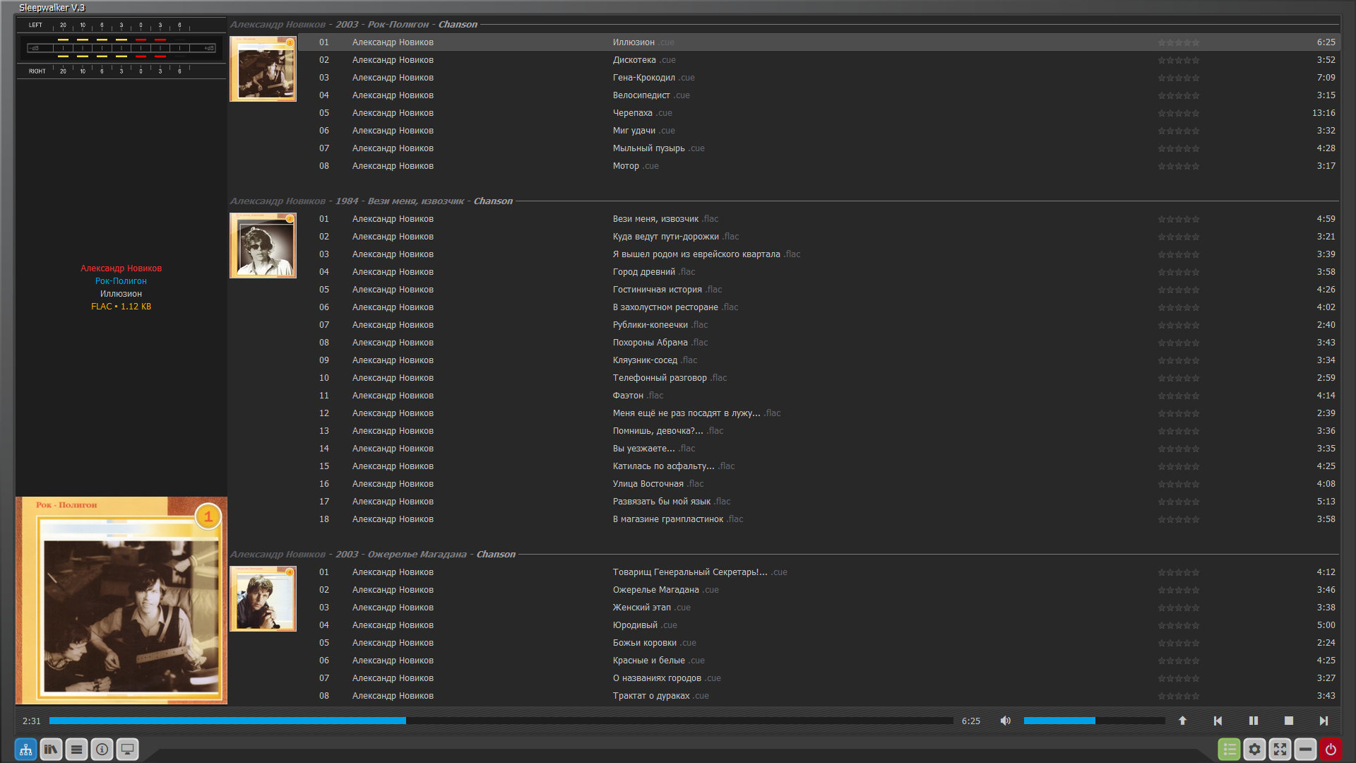

Финальная версия SleepwalkerV.3
Ссылка в шапке темы.

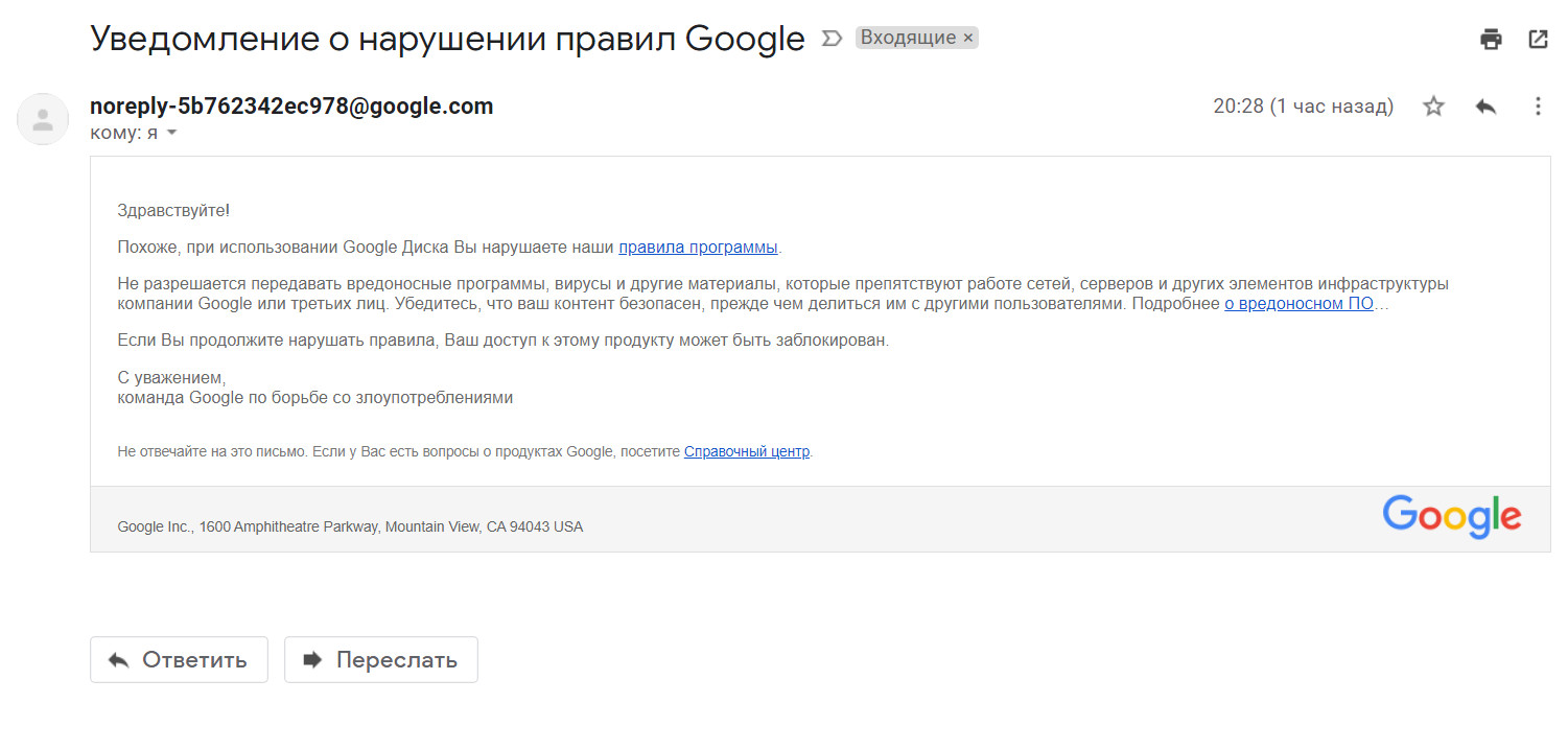

Сообщение #4 SergPuh.68 » 26.12.2020, 23:14
Переделал и обновил сборки Sleepwalker V.3 и VideoSleepwalker V.3 до версии foobar2000 1.5.6
Последнее время получаю вот такие сообщения:
Похоже Google блокирует архивы с сборками загруженные на Google disk(по какой причине не знаю)
Поэтому перешёл на другой файловый обменник.Если не трудно напишите как скачиваются сборки и скачиваются ли вообще.

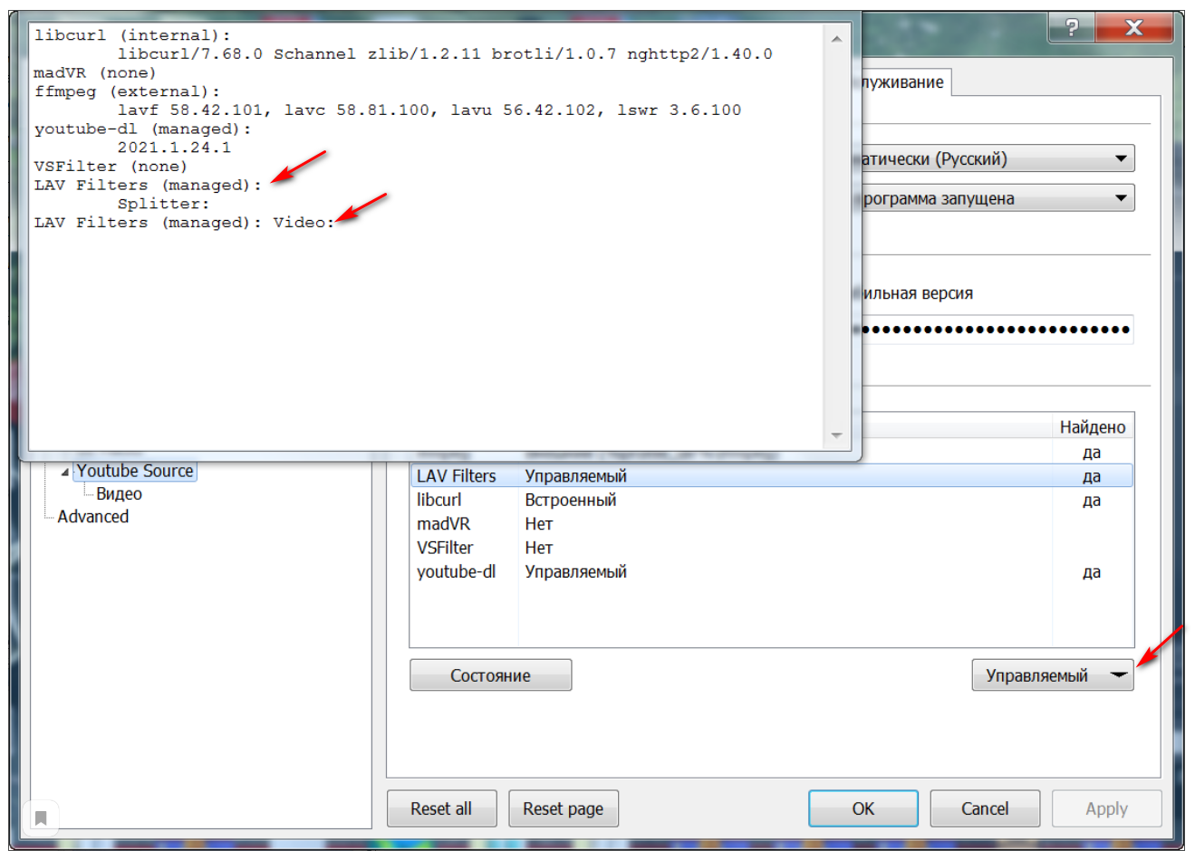

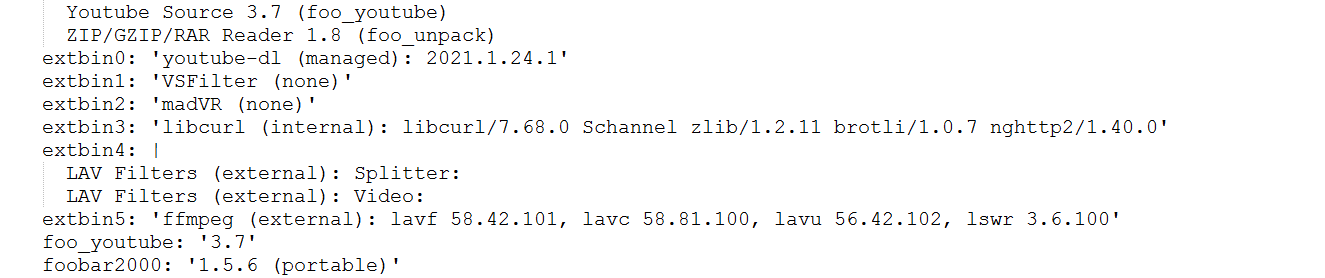

Сообщение #8 clip » 29.01.2021, 13:45
SergPuh.68,
Загрузил вашу сборку - VideoSleepwalker V.3 (посмотреть работу YouTube Source)
Запустил, никакие настройки не трогал, только проверил актуальность элементов YouTube Source и в результате имеем:
P.S. Пробовал другие ваши сборки - все так же: картинки нет, все остальное работает
Думаю дело не в сборках, а в .... может сталкивались с подобным (LAV Filters - не хотят работать)

Сообщение #9 SergPuh.68 » 29.01.2021, 14:28

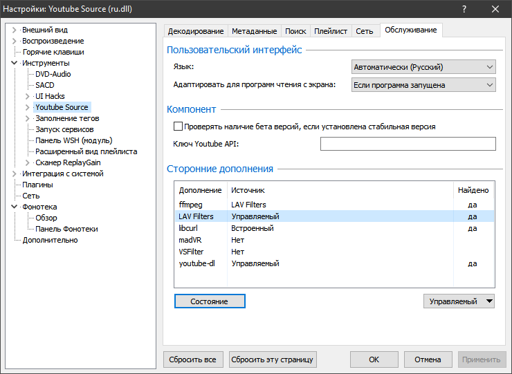

clip, ваша система не видит LAV Filters у вас случайно не Windows XP?Если раньше в систему был установлен LAV Filters поставьте галочку использовать настройки по умолчанию и проверьте.Попробуйте поставить Управляемый и там и там и заново загрузите LAV Filters и youtube-dl (там есть пункты меню для этого) Для Windows XP версия LAV Filters должна быть 0.70.2
Вот так должны выглядеть настройки:

Сообщение #10 clip » 29.01.2021, 16:16
SergPuh.68,
SergPuh.68:ваша система не видит LAV Filters у вас случайно не Windows XP?
7х64 - окна скринов в подтверждение
SergPuh.68:Если раньше в систему был установлен LAV Filters
Не ставил - если ставлю в настройках LAV Filters "Система" он его не находит (скрин прилагаю), да и сборка как-бы портативная
SergPuh.68:Попробуйте поставить Управляемый
это проделывал уже не раз, но ничего не меняется

Сообщение #11 SergPuh.68 » 29.01.2021, 16:30
Странно,пишет фильтр найден но в состоянии не отображается.Попробуйте очистить кэш.По новому скачайте сборку я там подправил сейчас и отпишитесь,будем искать :smile:

Сообщение #12 clip » 29.01.2021, 16:47
SergPuh.68:Попробуйте очистить кэш
очищал
SergPuh.68:По новому скачайте сборку я там подправил
скачал, запустил - все то же
Ваш скрин подтверждает мой скрин в предыдущем посте
SergPuh.68:Странно,пишет фильтр найден но в состоянии не отображается
Как я уже писал - дело вряд ли в конкретной сборке (попробовал не одну, а картина не меняеется)

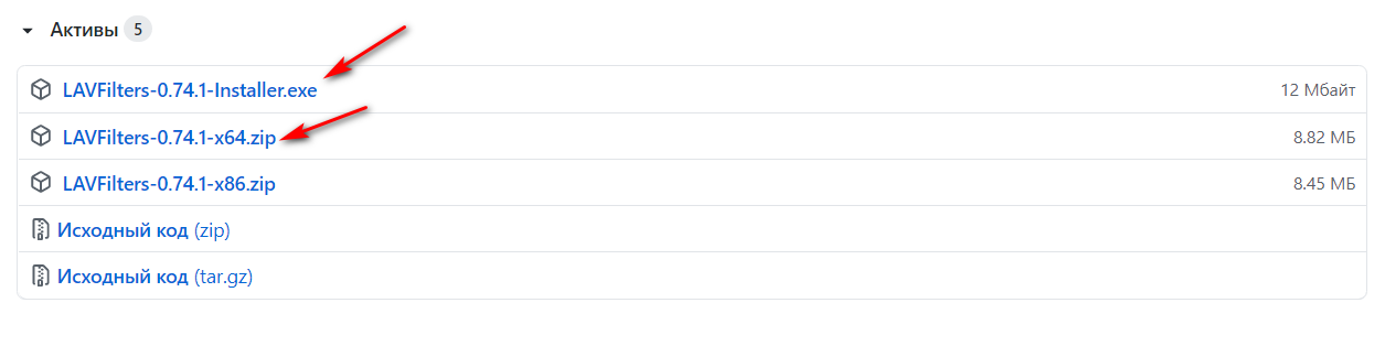

Сообщение #13 SergPuh.68 » 29.01.2021, 17:08
clip, попробуйте другую версию фильтра или в систему установить https://github.com/Nevcairiel/LAVFilters/releases
Хорошо бы если бы кто нибудь у кого Windows 7 отписался есть ли у него проблемы с LAV Filters.Всё таки дело в системе я думаю.У меня Windows 10.

Сообщение #15 SergPuh.68 » 29.01.2021, 17:14
clip, разрядность 64 поставьте,нет всё таки 86 точно работать будет :biggrin:

Сообщение #16 clip » 29.01.2021, 17:38
imfam:Попробуйте поставить фильтры в систему
я не ставлю фильтры и кодеки в систему
SergPuh.68:попробуйте другую версию фильтра
Поставил 0.74
SergPuh.68:разрядность 64 поставьте
Результаты на скринах
0.74.1х64
0.74

Сообщение #17 SergPuh.68 » 29.01.2021, 17:43
Я попробовал скачать х86 работает, а х64 тоже не работает.И в систему заодно установил ничего там страшного нет зато проверили бы.
