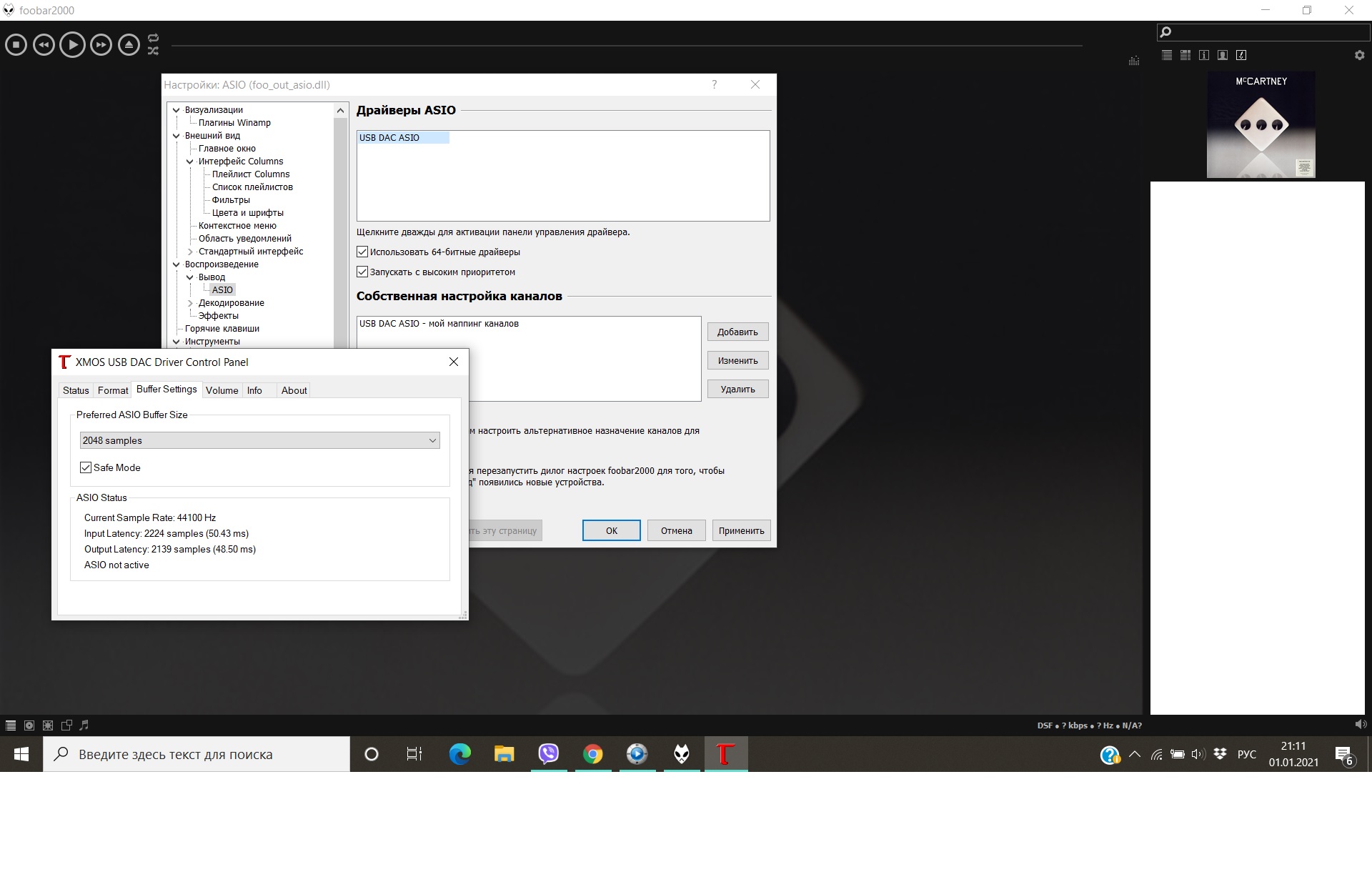

Сообщение #1658 lexxz » 01.01.2021, 20:51
Что нужно установить на эту сборку чтобы она видела DSF файлы. До этого пользовался JPlayer, USB DAC, все работало , но эта сборка видит только Flac файлы. или она заточена только под флак файлы?

Сообщение #1660 lexxz » 01.01.2021, 22:51
не помогло : видит только Flac файлы. Надо сносить эту сборку.
Добавлено спустя 22 минуты 16 секунд:
ASIO не активно, а почему Как активировать
