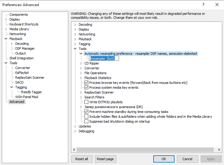

Сообщение #85 iPhoneSasuke » 04.01.2021, 02:01
Я считаю, уже давно пора гуру составить и закрепить статью по WASAPI. В плане вывода ключевая функция, а настроек и вопросов очень много.
Нужно расписать в т.ч. не особо очевидные вещи и разложить их в порядке приоритетности для самого плеера — например, как соотносятся ресемплеты в DSP's и Tools, когда (и какой) ресемплер не задействуется (при совпадении дискретизации входа и настроенного выхода), насколько важны настройки в винде (какую битность и частоту лучше выбрать). Один раз разложить всё по полочкам, чтобы больше никогда не возвращаться. Если ничего не попутал, то согласно рекомендациям местных знатоков всё настроено правильно, с поправкой на мой ЦАП на PCM63.

То, что указывается в Advanced-Tools-Automatic resampler preference - это для вывода по умолчанию. При выводе через WASAPI exclusive эта настройка не имеет значения.
Это уже обсуждалось в теме про фубар 1.6.0. на 3-ей странице - https://foobar2000.ru/forum/viewtopic.php?t=6758&start=40
Так же для понимания разницы между разными методами вывода рекомендуется прочесть это сообщение - https://foobar2000.ru/forum/viewtopic.php?p=77943#p77943

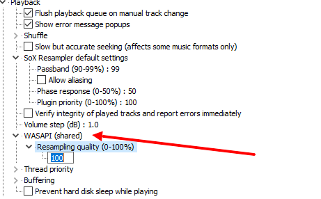

Сообщение #99 iPhoneSasuke » 10.04.2021, 23:58
Я немного в шоке с увиденного. Когда у WASAPI Shared появилась опция «качество ресемплинга» и что она вообще означает, чем отличается 50% от 100%? И в случае если ресемплер, например, SoX, это вообще хоть как-то на что-то влияет?

Сообщение #100 Azaza » 11.04.2021, 00:25
iPhoneSasuke:Когда у WASAPI Shared появилась опция «качество ресемплинга»
Появилась в версии компонента 0.6.16 от 2020-12-27.
iPhoneSasuke:и что она вообще означает
Название опции говорит само за себя.
iPhoneSasuke:И в случае если ресемплер, например, SoX, это вообще хоть как-то на что-то влияет?
Влияет. На качество ресемплинга и загрузку процессора.

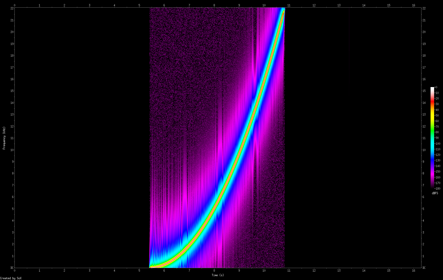

Качество:
SoX и опция на 100%:
SoX и опция на 0%:
В случае с SoX'ом слышимой разницы между 100% и 0% не будет точно.
Ну а разницу в загрузке процессора, имея не супердревний комп, заметить невозможно.
А вообще, опция эта нужна, как собаке пятая нога, да.
