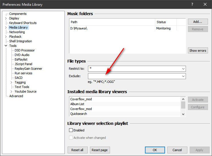

Сообщение #2 Azaza » 23.07.2020, 18:29
Убрать *.cue из исключений в File->Preferences->Shell integration и установить foo_cuefilter или foo_cuefixer

Сообщение #3 Scandinav37 » 23.07.2020, 18:56

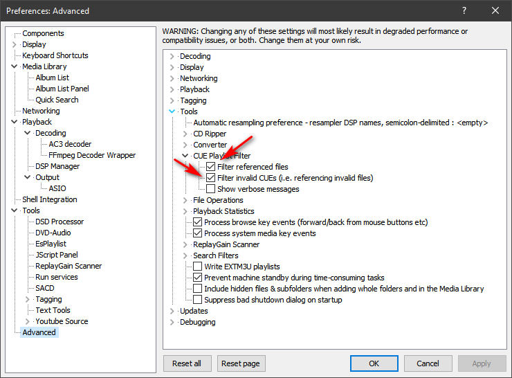

Спасибо, вроде получилось, просто удалить оставить пустым в exclude file types?
А на картинке, где галочки надо поставить?

Сообщение #4 Azaza » 23.07.2020, 19:05
Scandinav37:просто удалить оставить пустым в exclude file types?
Да.
Scandinav37:А на картинке, где галочки надо поставить?
Можно поставить ещё галку Folder context menu, чтобы в контекстном меню папок было Play in foobar2000 и Enqueue in foobar2000

Сообщение #7 SergPuh.68 » 14.01.2021, 12:42
softvip, вы задали вопрос в теме ответ на который чуть выше.Нужно установить foo_cuefilter

Сообщение #12 SergPuh.68 » 15.01.2021, 11:42
softvip, тут ещё нужно поставить галочки

Сообщение #14 softvip » 15.01.2021, 18:22
SergPuh.68, стоят галки. Aliado_71, нет через меню file/add folder. vladj, спасибо вам, файл cue был плохо прописан, сейчас справил и всё решилось.
