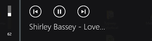

Сообщение #1 blindstep » 06.03.2021, 08:13
Здравствуйте. Подскажите пожалуйста, можно ли это как-то отключить? (Появляется в левом верхнем углу экрана при изменении громкости и переключении треков)

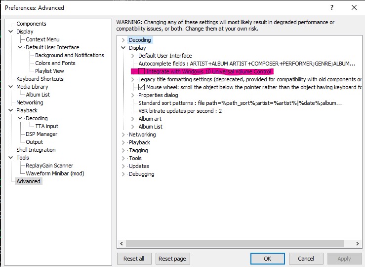

Не по теме, но: а чем эта функция не нравится? На мой взгляд, вообще классная штука.
А по теме: попробуйте снять эту галку -

Сообщение #3 blindstep » 06.03.2021, 10:47
George Smith, спасибо. Не нравится тем, что долго не исчезает, закрывая при этом пол экрана.
