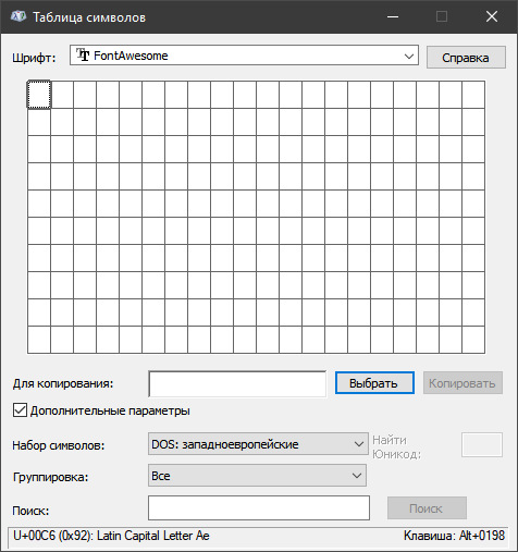

Не могу понять,может кто нибудь пояснит :smile:
Использую шрифт FontAwesome (fontawesome-webfont.ttf),предполагаю что это символьный шрифт,и действительно при просмотре в Таблице символов одни символы,букв нет ни английских ни русских.Если поставить его в качестве основного шрифта в foobar2000 всё отображается корректно,как так? :eek:

Система видит, что в шрифте нет обычных символов, и при попытке их вывести делает fallback на системный шрифт, где эти символы присутствуют.

Дык,все глаза просмотрел,нет там букв и иероглифов.В других версиях этого шрифта есть(Font Awesome 5 Brands-Regular-400.otf, Font Awesome 5 Free-Regular-400.otf,Font Awesome 5 Free-Solid-900.otf),а в этом нет.Не знаю как это работает но если поставить в качестве основного шрифта любой другой символьный шрифт в foobar2000 ничего не получится,будут кракозябрики и система fallback на системный шрифт не сделает.Нравится мне FontAwesome просто я не знаю будет он отображаться у других пользователей в сборке так же как и у меня если положить в папку fonts.

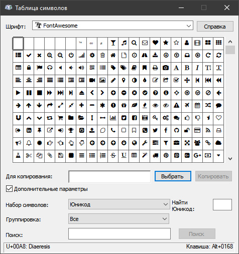

SergPuh.68:Дык,все глаза просмотрел,нет там букв и иероглифов.
Взял шрифт FontAwesome (fontawesome-webfont.ttf) из твоей сборки. Несколько примеров того, что не можешь найти:
Сообщение #6 SergPuh.68 » 08.03.2021, 10:37
У меня наверно что то не правильно показывает что ли? :think:

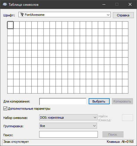

У меня закрались сомнения, похоже мы говорим о разных версиях шрифта FontAwesome.
Выставил одинаковую нумерацию символов с твоего скриншота и шрифта который я описывал, картина получилась разная:

Сообщение #11 MC Web » 08.03.2021, 13:57
Да, Таблица символов, кроме символов ничего не отображает. Не стал разбираться в чем причина и кто виноват...

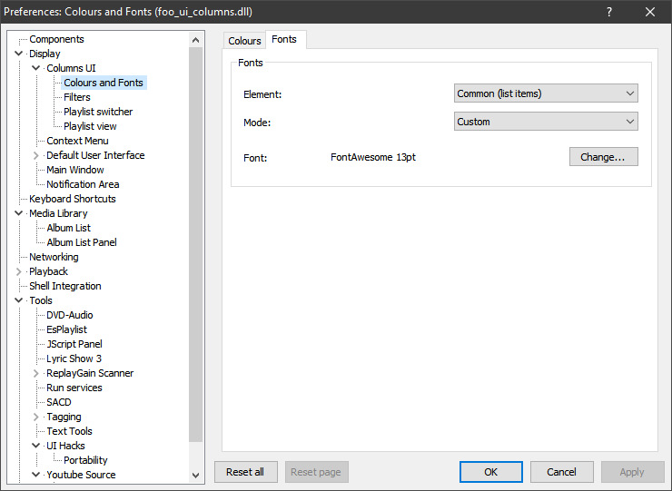

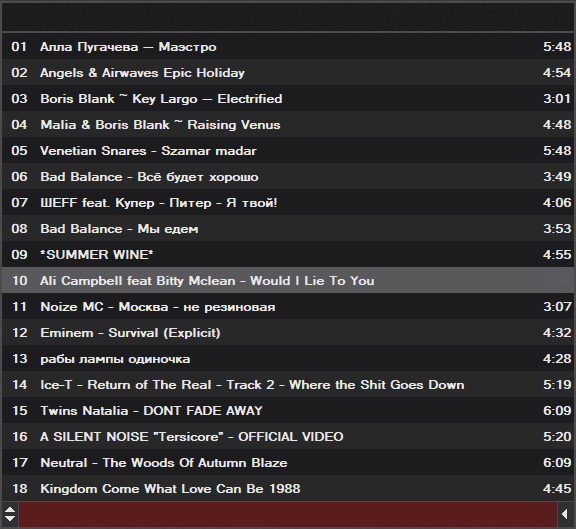

В твоей сборке выбирал FontAwesome для отображения Заголовков групп и Элементов плейлиста - латиница / кириллица отображается, значит они входят в состав шрифта.

VEG, на сборке основной шрифт стоит символьный FontAwesome.На скриншоте выше видно что foo_ui_hacks определил шрифт,всё отображается корректно.Откуда берутся буквочки(латиница,кириллица) если в системе шрифт FontAwesome не установлен?Или на скриншоте не шрифт FontAwesome? :eek:

Вот сейчас не понял в чём вопрос. Но вообще можете поискать какой-нибудь инструмент, который умеет показывать, какие именно символы имеются в файле шрифта. Ни один из шрифтов с поддержкой иероглифов (скриншот с которыми приводили выше) никогда не уместится в сотню килобайт. И большинство шрифтов в принципе при выводе иероглифов полагаются как раз на этот fallback.

Сообщение #19 Aliado_71 » 08.03.2021, 20:22
SergPuh.68:Aliado_71, а визуально у тебя так же шрифт выглядит?
Он мелкий очень, вот в плейлисте поставил полужирный 14
