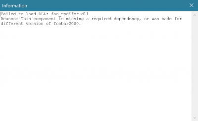

Hi, у меня такая проблема, перешёл на win10 и при запуске Foo стало вылезать это оконце.
На win7 всё работало, сборка самостоятельная (Foo v. 1.42).
Связка: PC HTPC (out HDMI) --> ресивер 5.1ch --> TV 65"
Google перевод: Не удалось загрузить DLL: foo_spdifer.dll
Причина: в этом компоненте отсутствует необходимая зависимость или он был создан для другой версии foobar2000.
Я сделал вывод, что foo_spdifer.dll на win10 не работает или здесь что-то другое, подскажите

Сообщение #10 Azaza » 11.05.2021, 17:54
Juri63, в системе или в папке с foobar2000.exe должна присутствовать dll-ка MSVCR100.DLL. Входит в состав Microsoft Visual C++ 2010 Redistributable Package

Сообщение #11 Juri63 » 11.05.2021, 18:49
Azaza, Спасибо, действительно не было MSVCR100.DLL. Закинул, всё пошло.
