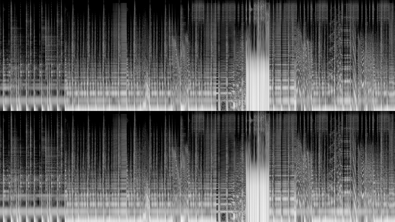

в этой сборке и в сборке Tech v1.5.2 by Br3tt не нашел папки SOX
Добавлено спустя 28 минут 20 секунд:
vladj:Папка SOX, в которой несколько Длл-ок. Что-бы пристроить сюда эту фишку ищи сборку Tech.
что то такое нашел в сборке Tech, но выглядит как то не так и нету шкалы. фиг знает как эту понимать) просто движется и все

Сообщение #97 Azaza » 29.08.2021, 17:06
Вообще, судя по скрину, почему-то обрубается путь, подаваемый в ffmpeg.
Это происходит для всех исходных файлов, независимо от пути к ним?
И исходные файлы - image+cue или отдельные файлы?
Репутация: 451
Сообщение #98 Cerberus » 29.08.2021, 17:20
Azaza:Это происходит для всех исходных файлов, независимо от пути к ним?
проверил! трек с диска С (с рабочего стола) запускается Спектограмма, а с других дисков нет)
есть идеи?)
Добавлено спустя 6 минут 12 секунд:
а нет файлов из папки utilities посвежее?

Сообщение #100 MC Web » 29.08.2021, 19:02
Проверил, скрипт работает, выводит в панели спектрограмму, если название аудио файла на латинице. В случае с кириллицей, сохраняемый графический файл на абракадабре и в панели не отображается, но из папки посмотреть можно.
