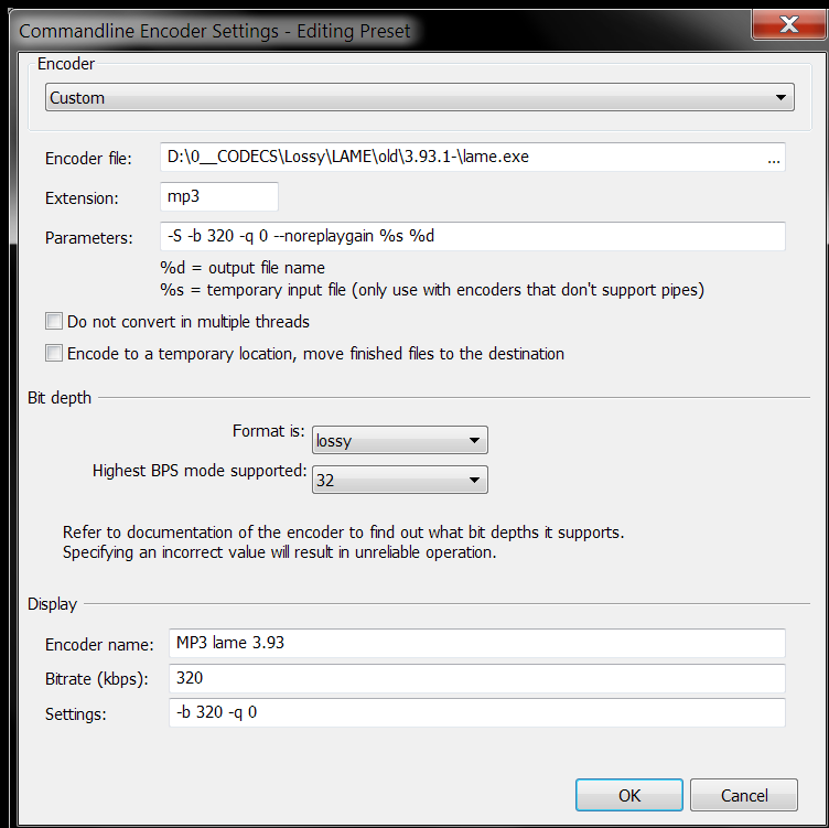

Сообщение #132 Inor » 15.09.2021, 17:22
подскажите, foobar2000 1.6.7 поддерживает старую версию lame 3.93.1 или уже нет? а то не конвертирует что-то...
с версией lame 3.100 работает без проблем, или может какая то хитрость есть?
спасибо за ответ!

Сообщение #133 Azaza » 15.09.2021, 18:10
Inor:подскажите, foobar2000 1.6.7 поддерживает старую версию lame 3.93.1 или уже нет? а то не конвертирует что-то...

Сообщение #134 skipyrich » 15.09.2021, 18:13
попробуй вместо %s дефис. лэйм пайпы умеет.
-S --noreplaygain --preset insane - %d

Сообщение #135 Azaza » 15.09.2021, 18:15
skipyrich, существующие бинарники 3.93.1 кривые и stdin не работает.

Сообщение #137 Inor » 15.09.2021, 23:13
Azaza,
это наилучший параметр для lame 3.93.1?
-S -b 320 -q 0 --noreplaygain %s %d
(посмотрел по спектру - маленький срез есть), а есть наилучший параметр что бы среза по спектру вообще не было видно? если есть, поделитесь пожалуйста!
