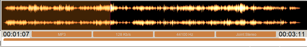

Сообщение #2904 InFive » 28.09.2021, 17:21
после запуска foobar и запуска песни, панель выглядит вот так
если свернуть/развернуть foobar, то становится вот так, как и должно
и после смены треков название песен не обновляется, надо также свернуть/развернуть foobar, а понять не могу проблему
помогите, пожалуйста...
вот код скрипта

InFive:и после смены треков название песен не обновляется
надо добавить window.Repaint(); в конец функции refresh_TF_info().
Можно заменить все window.RepaintRect на window.Repaint();
Убрать все строки, содержащие слово "...timer". Не понятно, зачем они нужны.
Можно заменить
tf_titles = fb.TitleFormat("%title% '/' %artist% '/' %album% '//' %composer%").Eval(true);
на
tf_titles = fb.TitleFormat("[%title%] [/ %artist%] [/ %album%] [/ %composer%]").Eval(true);
уберутся ??? при пустых значениях.
Сообщение #2907 InFive » 28.09.2021, 19:54
kgena_ua:Можно заменить все window.RepaintRect на window.Repaint();
оказалось, что добавка в функцию и убрать таймеры, этого мало, надо именно еще заменить и это было, вот тогда все заработало, как надо.
теперь все обновляется, даже инфа с радио и с ютуба.
Спасибище за помощь!

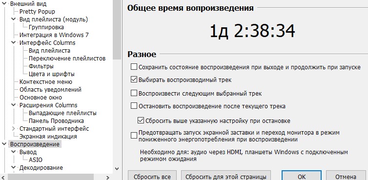

Сообщение #2909 aliss » 01.10.2021, 12:13
Уважаемые форумчане! Есть ли возможность написать скрипт с выводом информации об общем времени воспроизведения?
