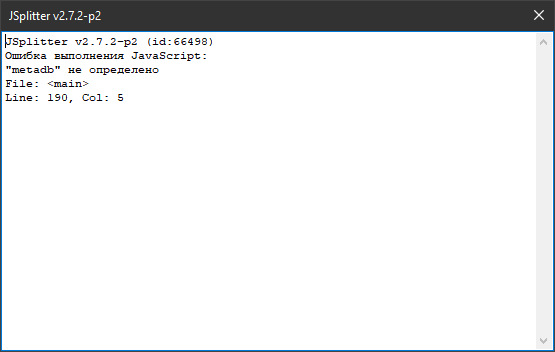

Привет.Подскажите как правильно написать условие если файл проигрывается с YouTube,например если присутствует %fy_channel_title% то...
if (???) {
    ButtonDown.Move(ww-52, hh-9);
    ButtonBraw.Move(ww-103, hh-9);
    ButtonSelp.Move(ww-154, hh-9);
    ButtonFold.Move(ww-52, hh-9);
С нами: 7 лет 4 месяца
Сообщение #2927 kgena_ua » 27.10.2021, 10:53
SergPuh.68:как правильно написать условие если файл проигрывается с YouTube
Надо проверять metadb.RawPath
if (metadb && metadb.RawPath.indexOf("youtube") >= 0) тогда файл проигрывается с YouTube
С нами: 13 лет 1 месяц
Сообщение #2928 SergPuh.68 » 27.10.2021, 12:54
Осталось дело за малым,определить metadb?
Сообщение #2929 seriousstas » 27.10.2021, 17:13
var metadb = fb.IsPlaying ? fb.GetNowPlaying() : fb.GetFocusItem();
как вариант ..
С нами: 11 лет 4 месяца
Сообщение #2930 SergPuh.68 » 27.10.2021, 18:20
seriousstas, так не получается.Нужно как то что бы работало в реальном времени а не после перезагрузки плеера или скрипта.
function move_buttons() {
    var hw = ww/2;
    var hh = wh/2;
    ButtonPrev.Move(0, wh-150);
    ButtonPlay.Move(68, wh-150);
    ButtonNext.Move(136, wh-150);
    ButtonStop.Move(204, wh-150);
    ButtonDele.Move(hw, wh-150);
    ButtonNewp.Move(hw+68, wh-150);
    ButtonSavp.Move(hw+136, wh-150);
    ButtonMenu.Move(ww-272, wh-150);
    ButtonPref.Move(ww-204, wh-150);
    ButtonOrde.Move(ww-136, wh-150);
    ButtonMedp.Move(hw+10, hh-9);
    if (metadb && metadb.RawPath.indexOf("youtube") >= 0) {

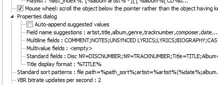

Здравствуйте, подскажите пожалуйста как заставить wsh panel отображать знак ";" в тексте.
sever2k
С нами: 8 лет 9 месяцев
Сообщение #2934 SergPuh.68 » 04.11.2021, 15:17
sever2k, а что просто ; не отображается?
Сообщение #2935 sever2k » 04.11.2021, 15:20
вместо ";" - ",", а нужно ";"
sever2k
Сообщение #2936 SergPuh.68 » 04.11.2021, 15:23
У меня всё отображается нормально "%title%;"
Сообщение #2937 sever2k » 04.11.2021, 15:37
; нужен не в коде, а в содержимом тега. Например: "Charlie Huhn - vocals; Axel Rudi Pell - guitars; Jörg Michael - drums; Volker Krawczak - bass; Jörg Deisinger - bass; Thomas Bodo Smuczynski - bass; George Hahn - keys; Rüdiger König - keys."
sever2k
Сообщение #2938 Azaza » 04.11.2021, 15:51
; в фубаре является разделителем значений для полей, поддерживающих несколько значений (т.н. multivalue fields). Поэтому при отображении значений этих полей заменяется на запятую, да.
Если нужно записать ; в поле буквально, а не как разделитель, то нужно убрать имя этого поля из File->Preferences->Advanced->Display->Properties dialog->Multivalue fields, затем заново записать и сохранить значения с ; , а затем снова добавить это поле в File->Preferences->Advanced->Display->Properties dialog->Multivalue fields. Если функционал multivalue fields не нужен, то можно, конечно, и не добавлять имя поля обратно в File->Preferences->Advanced->Display->Properties dialog->Multivalue fields
Просто изменить отображение через title formatting можно так $replace(%artist%,',',;) - при отображении значения поля %artist% будет отображаться ; вместо запятой. Правда, $replace заменит на ; так же и настоящие запятые, а не только те, которые отображаются по умолчанию вместо разделиителя ;
Последний раз редактировалось Azaza 04.11.2021, 16:45, всего редактировалось 2 раз(а).
Репутация: 460
С нами: 9 лет 9 месяцев
Сообщение #2939 sever2k » 04.11.2021, 16:42
Значения удалил все (нужного там и не было), сделал все по инструкции несколько раз, перезагружал тоже, но увы..
sever2k
Сообщение #2940 Azaza » 04.11.2021, 16:52
sever2k:Значения удалил все (нужного там и не было), сделал все по инструкции несколько раз, перезагружал тоже, но увы..
Пожалуй, я коряво объяснил. Вы точно заново сохранили поле с ;? Его нужно именно отредактировать через Properties, чтобы фубар заново сохранил теги в файл.
