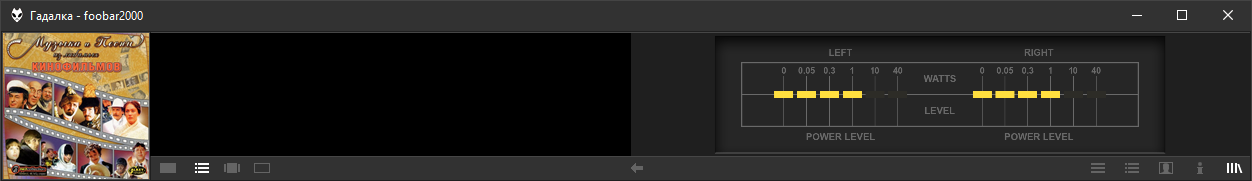

Привет.Пытаюсь менять цвет фона сборки в зависимости от цвета фона VUMeter.Есть две папки с чёрными и серыми индикаторами(.bin)
Цвет фона должен меняться в зависимости из какой папки .bin (при выборе)
Помогите правильно оформить :smile:

SergPuh.68:Пытаюсь менять цвет фона сборки в зависимости от цвета фона VUMeter.Есть две папки с чёрными и серыми индикаторами(.bin)
Сделай наоборот, две темы с чёрным и серым фоном, и закрепи за ними соответствующие группы индикаторов из этих папок.

MC Web, неохота из за небольшого рабочего кусочка создавать новую тему для foobar2000 которую всё равно потом нужно будет переключать вручную,хотелось бы что бы автоматом переключалось.

Сообщение #2958 SergPuh.68 » 28.11.2021, 10:40
Решил проблемку,правда немного другим путём,спасибо.
