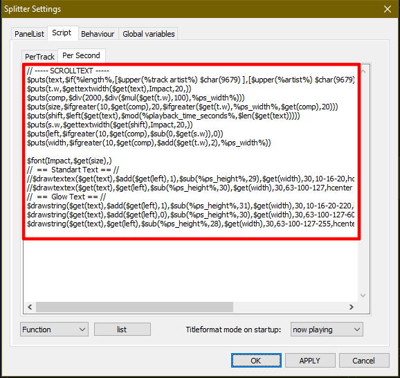

Сообщение #921 kutuzof » 10.11.2021, 16:01
shapo71, ПКМ --> Splitter Settings... --> Script --> Per Second
Репутация: 278
Сообщение #922 shapo71 » 10.11.2021, 18:35
Благодарю.

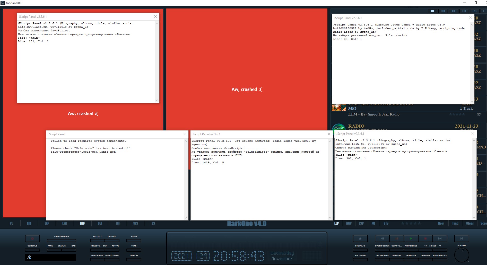

Сообщение #926 George2000 » 24.11.2021, 21:04
AHAPXICT, доброго дня!
До позавчерашнего дня сборка DarkOne v4 работала замечательно.
(Windows 10, DirectX 10.00.19041.0928 64 бита)
Теперь при открытии сборки стали появляться 5 сообщений об ошибках. При этом окна BIO и ELP становятся нерабочими.
Переустановка сборки не помогает.
Подскажите, в чем может быть тут дело и в каком направлении "копать".
George2000
С нами: 4 года 2 месяца
Сообщение #927 vladj » 25.11.2021, 12:29
Загляни-посмотри происходили-ли обновления винды в эти дни, переустанови библиотеки Microsoft .NET Framework, MICROSOFT VISUAL C++.
Сообщение #928 George2000 » 26.11.2021, 11:52
vladj:Загляни-посмотри происходили-ли обновления винды в эти дни, переустанови библиотеки Microsoft .NET Framework, MICROSOFT VISUAL C++.
Спасибо за наводку. Обошелся без переустановок.
Помог запуск в CMD программы проверки системных файлов SFC /SCANNOW
George2000
