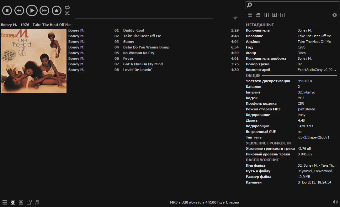

Перевод "дБ" в русской сборке показывается не корректно
Сообщение #1830 x0r » 17.12.2021, 12:22
Доброго времени суток!
Во-первых, хочу сказать LUR'у спасибо за замечательную сборку. Стильно, функционально и ничего лишнего.
Про перевод...
Сборка русская...
Децибелы в "реплей гейн" на русском выглядит как "д_и_кракозябры" (см. скриншот)
Пытался найти сам. Безуспешно... Подскажите где и как?
Спасибо!

Сообщение #1831 MC Web » 17.12.2021, 21:36
x0r:Пытался найти сам. Безуспешно... Подскажите где и как?
Отвечу за автора. Распакуйте архив в сборку с заменой файлов.
foobar2000.7z
Сообщение #1832 MC Web » 18.12.2021, 12:09
После внесенных изменений будет отображаться нормально.
Сообщение #1833 x0r » 18.12.2021, 12:39
MC Web, спасибо! :clap:
