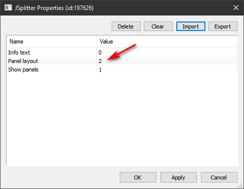

Сообщение #293 SergPuh.68 » 29.01.2022, 15:33
Привет.Как можно передать Button.State с дочерней панели на материнскую?
Дочерняя панель:
var ButtonIncrw = window.CreateButton(0, 0, [im+"111.png", im+"111.png", im+"111.png", im+"111.png"], [im+"222.png", im+"222.png", im+"222.png", im+"222.png"]);
ButtonIncrw.Width = 42;
ButtonIncrw.Height = 42;
function move_buttons() {
    ButtonIncrw.Move(0, 0);
ButtonIncrw.State = window.GetProperty("Panel layout",ButtonIncrw.State);
    switch(id)
    case ButtonIncrw.ID:
        window.NotifyOthers("name", "info");
        window.SetProperty("Panel layout",ButtonIncrw.State);
        move_buttons();
    default:
    do_layout();
Материнская панель:
    if (name == "name") {
        if (info == "info") {
        do_layout();
С нами: 7 лет 2 месяца
Сообщение #294 LUR » 31.01.2022, 00:25
SergPuh.68, передавать данные между панелями возможно только через:
В одной панели:
window.NotifyOthers("Mini view", true);
В другой:
if(name != "Mini view") return;
window.SetProperty("Mini view", info);
нет времени развернуто ответить, но мне кажется ты поймешь.
Репутация: 424
Сообщение #295 SergPuh.68 » 31.01.2022, 10:24
LUR, спасибо,разобрался,всё работает.Properties передаются с панели на панель :smile:
