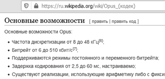

Здравствуйте!
Конвертировал речь в формат *.opus и заметил, что итоговая частота дискретизации 48 kHz, при битрейте 32 kbps.
В чем смысл частоты дискретизации 48 kHz при очень низком битрейте?

Сообщение #2 VEG » 06.02.2022, 12:42
В Opus же не PCM хранится. Частота дискретизации, которая будет использоваться для вывода, хранится где-то в заголовках Opus-файла. Все внутренние структуры формата рассчитаны на 48000 Hz.

Сообщение #4 VEG » 06.02.2022, 14:56
Ещё раз, в Opus не хранится сырой PCM. Берём на вход PCM с частотой дискретизации 48кГц, получаем все гармоники через MDCT, удаляем все гармоники с частотой выше 16кГц, и получаем тот же объём информации, если бы исходным материалом перед MDCT был бы PCM с частотой дискретизации 32кГц (где гармоники с частотой выше 16кГц невозможны сами по себе).
Добавлено спустя 23 минуты 20 секунд:
Для PCM 48kHz нужен битрейт 1536kbps. Безпотерьное сжатие типа FLAC хорошо если сможет ужать это до 1000kbps (если повезёт). Почему вас удивляет Opus 32kbps, но не удивляет MP3 128kbps при той же частоте дискретизации — непонятно. И там и там в любом случае будут применяться гораздо более продвинутые алгоритмы, чем понижение частоты дискретизации.
