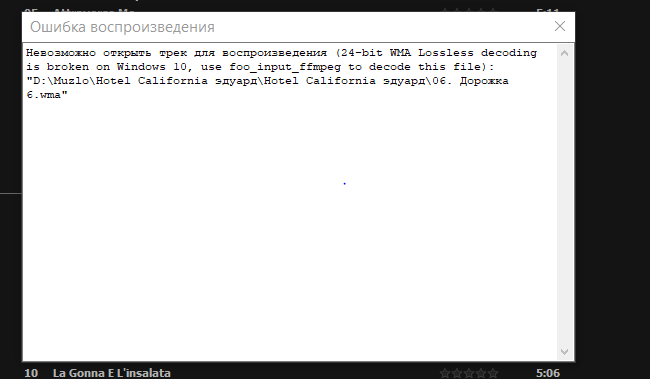

доброе утро! установил Сборка от LUR(Rus) (03.09.22),не пойму почему не играет формат Wma?сможет кто помочь как то настроить или посоветуйте сборку которая воспроизводит ....

Сообщение #1891 Azaza » 20.11.2022, 15:03
Fixx:не играет формат Wma
И что происходит при попытке воспроизвести?

Сообщение #1893 VEG » 20.11.2022, 17:34
Вам там прямым текстом предлагает использовать foo_input_ffmpeg для декодирования этого файла. Но лучше конечно перекодировать в FLAC, если это действительно WMA lossless.

Сообщение #1894 Fixx » 20.11.2022, 17:49
VEG, можно по подробней как это сделать?(foo_input_ffmpeg ),мало опыта в этой сфере ..

Сообщение #1895 imfam » 20.11.2022, 19:35
Попробуй мою сборку. Играет все форматы. Посмотри, как там сконфигурировано, и перенси в свою, какая тебе подходит по интерфейсу и функционалу

Сообщение #1898 imfam » 20.11.2022, 22:34
Нужно добавить формат wma в ffmpeg decoder

Сообщение #1899 Fixx » 20.11.2022, 22:46

Добавлено спустя 28 минут 24 секунды:
imfam Большое Спасибо!!все заработало
