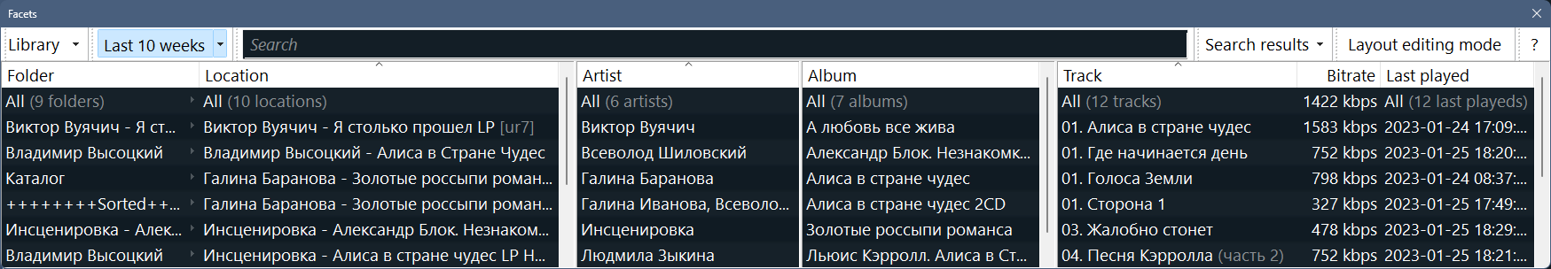

Сообщение #6 imfam » 24.01.2023, 10:45
Можно также добавить фильтр в Facets:
Добавлено спустя 7 часов 7 минут:
Полная амба будет
если добавить колонку %last played% в facets.
imfam M
Откуда: Германия

Сообщение #8 Spasibo » 25.01.2023, 21:14
imfam:если добавить колонку %last played% в facets.
только в 64битной бета версии увидел в настройках re-facets, добавил в фильтр %last played%, в колонки добавил %last played% но выводит только знак вопроса.
