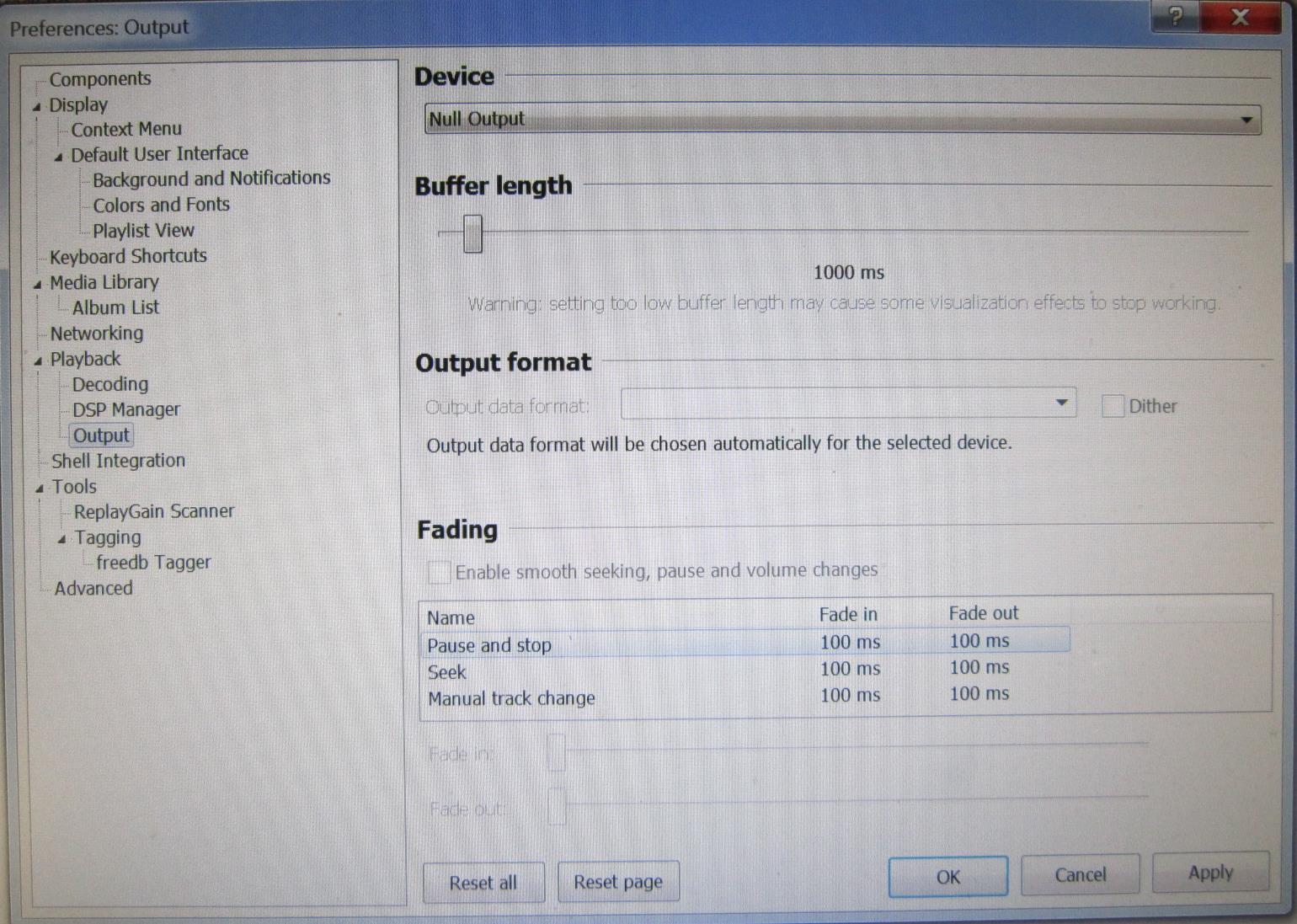

Здравствуйте ! Установил пробную бесплатную версию FOOBAR2000 v 1.6.8 beta6, не получается настроить её. Транспорт amanero combo384 to i2s, цап Ah-D6 v2. На ПК - Windows7 32-bit/64-bit. Вот такая картинка, как настроить дальше не пойму.

Сообщение #165 vladj » 29.10.2021, 12:33
До того как заюзать фубар ннужно настроить выход в самой винде. Панель управления Звук, в окне настроек правой по пустому, стаим галочки показывать отключенные и отсоединённые. Если с драйверами всё нормально, то в окне настроек увидим свой цап. По остальным устойствам правой и Отключить, а своё устройство настраиваем, отключаем эффекты и галочки на монопольный режим. В винде всё. В фубар ставим плагин wasapi. В настройках выхода увидишь свой цап.
Сообщение #166 matss » 29.10.2021, 14:15
При этом должен быть подключён транспорт с ЦАП ? Спасибо ! буду разбиратся.

Сообщение #167 matss » 01.11.2021, 17:59
В настройках Foobar2000 - Device(Устройство) выставил Amanero techologies USB driver 1.0.56 в Preferens - Components: Playback - Output - нет пункта ASIO не пойму как его настроить ? Для Цап мне нужен формат PCM/DSD.
